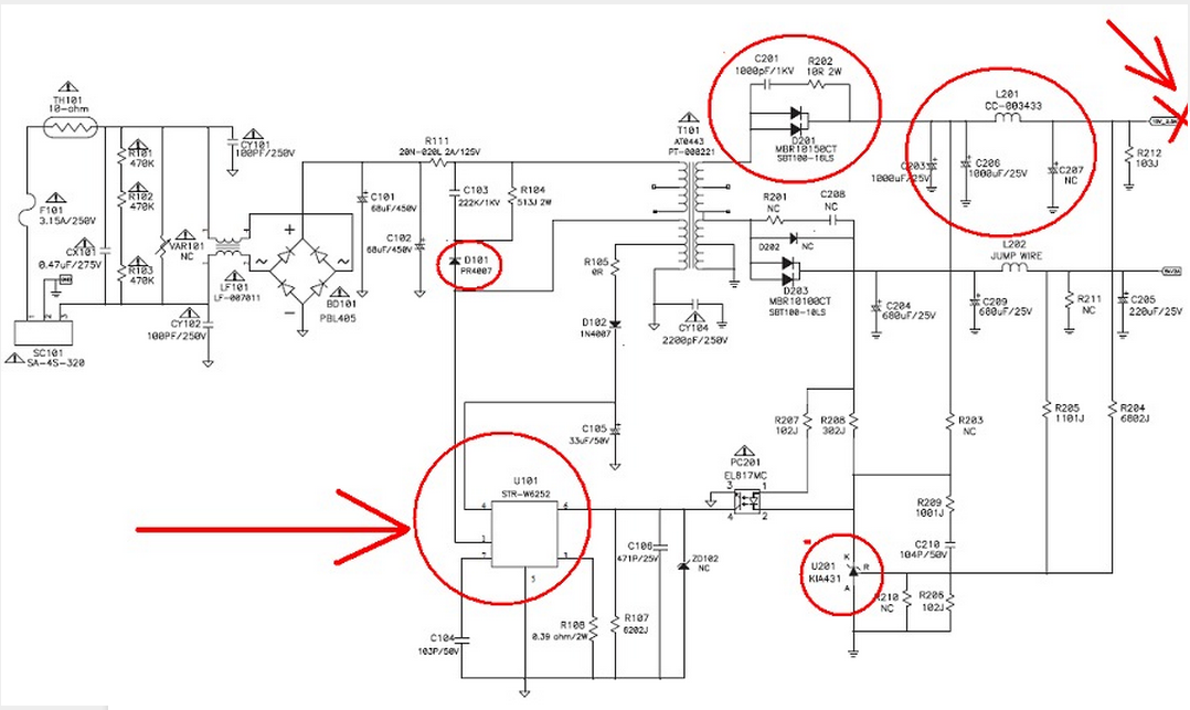

Не работает БП PLLM-M702A в M227WDP
prw07
Сообщения: 5
Сообщение #1 от 25/02/2016 18:09 цитата
При осмотре выяснилось, что взорван R111(выход выпрямителя - вход транса (схема прилагется ) ). Номинал неизвестен, но скорее всего что-то мелкоомное (по схеме не понятно - то ли 2 Ом, то ли 0,2 Ом.). Для проверки поставил 2кОм. По включении начинает дико греться (без нагрузки). Судя по всему сдох ШИМ или транс. Остальное все проверил.
Вопрос: как выяснить что конкретно сдохло, т.е. что бы не пальцем в небо, а с умными вывыдами..

Сообщение #2 от 25/02/2016 18:25 цитата
Поставьте туда предохранитель 2А 125 вольт. (R111)
Если бабахнет, ищите причину. смех

Сообщение #3 от 25/02/2016 18:31 цитата
да я и так знаю что бабахнет. Только не хочу что бы бабахало.
Собственно вопрос был "как найти причину ?"
