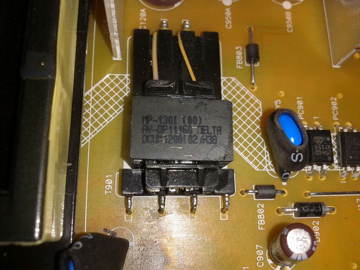

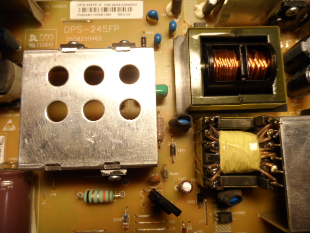

Куплю трансформатор MP-130I (00) AV-DP11160 DELTADCUM 1208(02) H38 для TV Toshiba 40LV933RB. Модель платы блока питания: DPS-245FP.
Трансформатор

Как я понял, это не инвертор, а блок питания. А трансформатор тебе нужен по 5 вольтам судя по всему? а что с ним? обрыв?

Да, трансформатор по 5 вольтам и с ним обрыв. Получится такой найти?

Можно заменить на транс от блока питания ДРЕ 5000. проверено, работает. и DDA010 на 5L0380R
