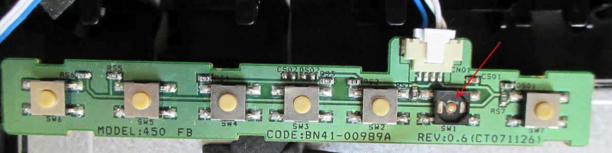

SAMSUNG LE22B450C4W произвольно переключаются каналы или громкость
Model Code: LE22B450C4WXUA
Type No.: LE22B450
Version No.: PY02
Year 2009
БП: 1P-54135T
Main: SATURN4 DTV 650
2009.05.08
manual: http://elektrotanya.com/samsung_saturn4_le32b530.pdf/download.html
При замере напряжения 3.3В на KEY2 идет просадка до 2.6В и плавает, после отключения платы клавиатуры напр. возвращается в норму. Виной всему кнопки, серебристая металлизация проводит ток.
Иногда помогает понажимать многократно на все кнопки подряд в выключенном состоянии, но я их разобрал и почисимл резинкой, потом собрал и дефект устранен. На фото видно образовавшийся мостик из металла.
Подмыкание кнопки
 Размер файла:  248.41 КБ
 Просмотрено:  122 раз(а)

Gudini, а заменить кнопки вера не позволяет? бяка
