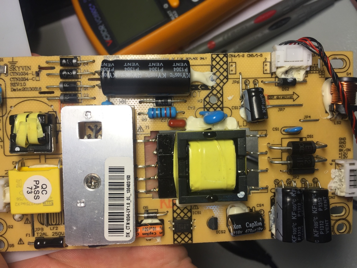

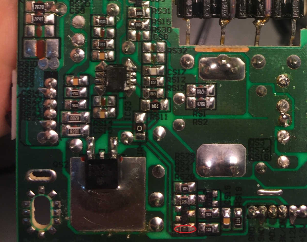

Народ. Помогите опознать(определить номинал) smd резистора на фото , обведенный в красный овал. Блок питания CTN1034-L, совмещен с LED драйвером на OB3350CP
ДОБАВЛЕНО 18/07/2016 21:38
Буду очень признателен за схему данного БП.

24 ома.

Спасибо. Может у вас и схема найдется?

Помогите плз опознать повыше этого резистора на 24ом - транзистор ...

БЛОК ПИТАНИЯ В РУКАХ
RS28 10 ОМ
QS4 маркировки SMD H2A
http://www.s-manuals.com/ru/smd/h2
