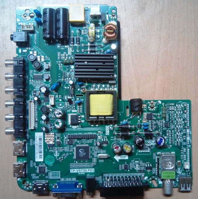

Телевизор после другого мастера. Включаеться, только подсветка не работает. В дежурке после нажатия на пульте кнопки включение, телевизор включается. на мгновение вспихивает подсветка и видно логотип бренда. После этого телевизор работает без подсветки. При включении в сеть на выводе conb15 19 вольт. При нажатии на пульте включение напряжение увеличиваеться сначала до 20 вольт потом скачек к 57 вольтам и снижаеться (розряд конденсаторов) и останавливаеться на 20 вольтах. Подсветка состоит из двух km0315ldhh44 соединеных последоватильно все светодиоды перепаяные (некоторые не светятся) на левые по 3,5 вольт. Без подключенной подсветки показания напряжния аналогичны. Одну km0315ldhh44 нашел сдесь нужна еще одна, но сначала востановить нужно схему питания подсветки. Кто чем может помочь?

ты с линейками разберись. скорее всего больше ничего и чинить не придется.

Сообщение #3 от 24/08/2016 17:18 цитата
пугачев емельян иванович писал:
То может подскажеш ихние параметры? По 10 светодиодов на планке, последовательно - паралельное соединение. На подсветку подается 50 вольт я так полагаю. Но для даной самопальной подсветке 50 будет много.

Кто подскажет параметры светодиодов km0315ldhh44?

Сообщение #4 от 07/09/2018 10:06 цитата
Сейчас такой в ремонте. Там две линейки по 10 светиков. Светики 3 Вольтовые на 1 Ватт. На подсветку подается около 60 Вольт. Вот такие ставил я, только потом полярность менял http://ali.pub/2qs186 (не реклама)
