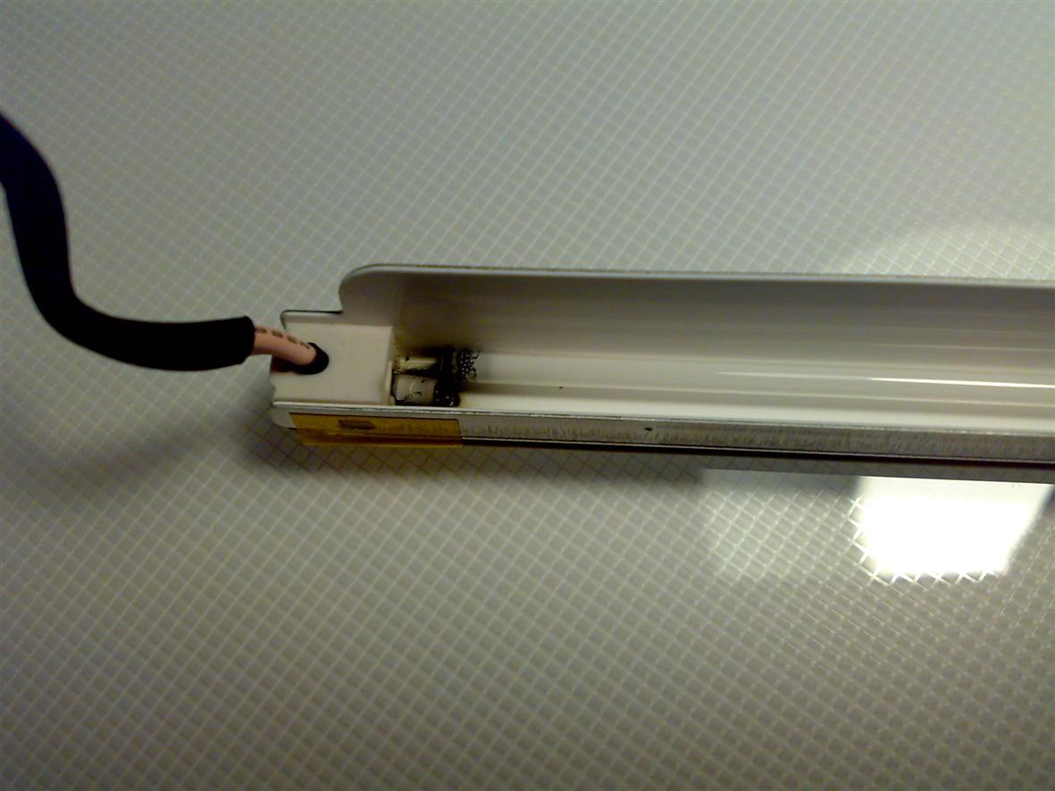

Сообщение #2 от 14/12/2016 19:20 цитата
вместо слов))) .Если резик не помогает
  .jpg  107.38 КБ  Скачано: 153 раз(а)
Алексей Козлов
Сообщения: 94
Сообщение #3 от 14/12/2016 21:15 цитата
Генадий7 писал:
Вот только хотел то же самое выложить. Телик снова сдох. По результатам разборки контакты на лампах совсем отгорели, подплавился световод с горячей стороны ламп. Родные лампы по размеру не нашел. Поставил на 1см. меньше. Сейчас внизу по углам небольшие темные пятна. Больше с той стороны где световод подплавлен. В принципе смотреть вполне можно. На некоторых картинках их вообще не видно.
