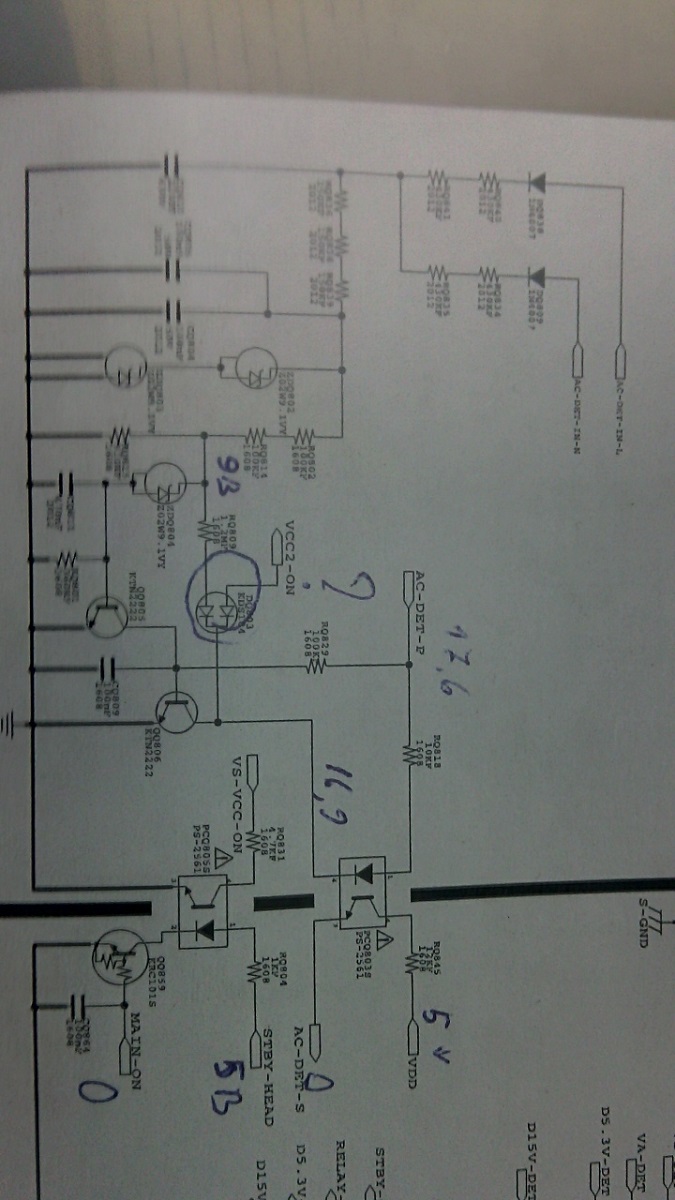

philips pdp s42sd-yd07
alex81d
Сообщение #1 от 29/01/2017 22:02 цитата
Телевизор philips pdp s42sd-yd07 возраст более 10 лет пришел с неисправностью не включается.Зеленый Светодиод при включение загорается. И выключается загорается красным.Вскрытие показала вздутие конденсатора 50вольт 680 мфр на вторичке был заменен.телевизор запустился. Было выяснено ранее телевизор ремонтировался замена конденсаторов 2 шт 10вольт 4700 мкф и соседний( рядом с моим) 50вольт 680мкф. Результат при отключении от сети не запускался с первого раза . Далее были заменены все конденсаторы на вторичке и первички кроме больших 4 шт. Результат телевизор включается работает нормально но после часа и более работы при отключении с пульта не запускается ,светодиод загорается, немигает.При отключении от сети все приходит в норму, но опять же не надолго. При отключении от сети и если подождать пока остынет все норм работает около часа. от пыли чистил вентеляционные отверстия чистые.
