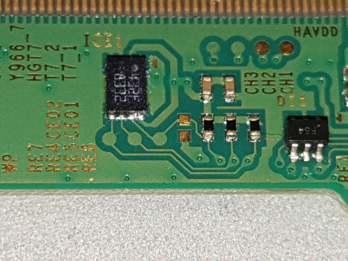

здравствуйте форумчане. телевизор UE55F6500 с неисправной матрицей . включается с ПДУ и начинает моргать подсветкой. выключается с ПДУ без проблем.при отключения питания от main подсветка моргать перестает. мастеру отдавать смысла нет .тут в германии такое не чинят а меняют целиком .
имею в пользовании телевизор UE55F6770. с него как с донора были переставлены все платы (main , плата блока питания и плата Tcon) они все идентичны. проблема осталась . шлейфы менял так же все . попробовал отсоеденить правую планку матрицы , она заработала ровно на левой стороне. правая сторона соответственно с переливами с белого на серый не сработала. есть уверенность что копаться надо на правой планке .помогите с советом . есть паяльная станция и опыт небольшой. навыки в электронике как у начинающего .на планке есть диоды.думаю может в них дело. плата tcon цокает когда моргает подсветка .как будто уходит в защиту из за КЗ . может подскажете какие именно купить для замены. фото прилагаю .

Фото дефекта покажи и реакцию на отсоединение планки от тэкона.
