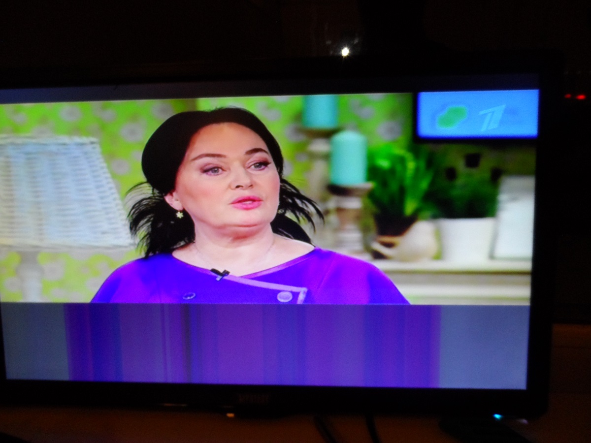

панель:HM185WX3-400,main:MSDV3222-Z001-01.C технологией восстановления панелей с такой неисправностью незнаком,если конечно его можно восстановить.Какие мнения?Похоже слетел нижний боковой драйвер.Гдето когда-то читал,что можно бросить перемычку с верхнего на нижний,или вобще отрезать уши.Что посоветуете?

открыть, посмотреть прохождение сигналов на нижнее ухо, кинуть перемычки на отсутствующие сигналы. на 19" уши с одной стороны, отрезать не вариант.
