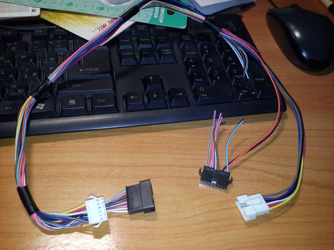

Здравствуйте. Есть холодильник SAMSUNG rl24dcas1-XEK, на двери имеется LCD панель с 3-мя кнопками. В дверях пущен шлейф из примерно 20 проводов. Шлейф перетерся и порвался. Первый раз спаял - все было хорошо, но не на долго - провода стали дубовые. Где можно купить, заказать данный шлейф? Просто спаять его из других проводов не получиться, т.к. нет обжимки для коннекторов которые идут на концах данного шлейфа. Фото прилагаю.

У продавцов поищите провода с гибкой эластичной изоляцией, попросите кусочек или купите подпишите, что бы не перепутать название и цену, где купили, потом в холодильник и посмотрите теряет эластичность или нет. Если нет, то можно покупать. Потом по одному отрезать не подкорень! припаивать к дубовым предварительно надев термоусадку для последующей изоляции. И всё пользуемся дальше техникой.
