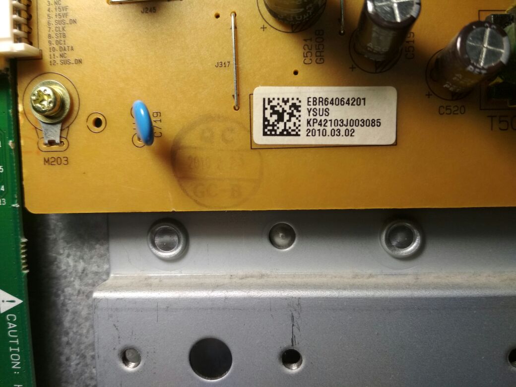

Телевизор LG 42PQ100R - нет подсветки, видны маленькие мурашки. Изображение пропадало после непродолжительной работы. В центре экрана появлялось цветное пятно. Визуально был обнаружен пробой R729. Блок питания целый все напряжения присутствуют.
Горит сопротивление R729 (2.2 ом) транзисторы 2SK3667 целые проверено прибором GM328.
Что дальше смотреть, схемы нет.
