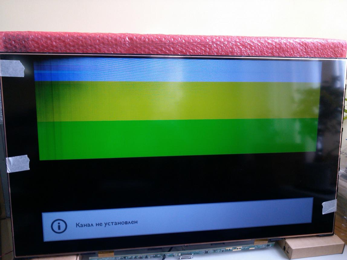

PHILIPS LED
Model: 40PFL3107H/60
Panel: LTA400HM23 001 , code 182
T-CON: 7512N 1245 , i7939A H2497FG (12x4), LQF6041T0B-Q1 , 24C64WP (8), SM4152 DA1242 SMC0042
LED driver : DLED400S4LV0.1
MainBoard: 715G5155-M02-002-005K VerA

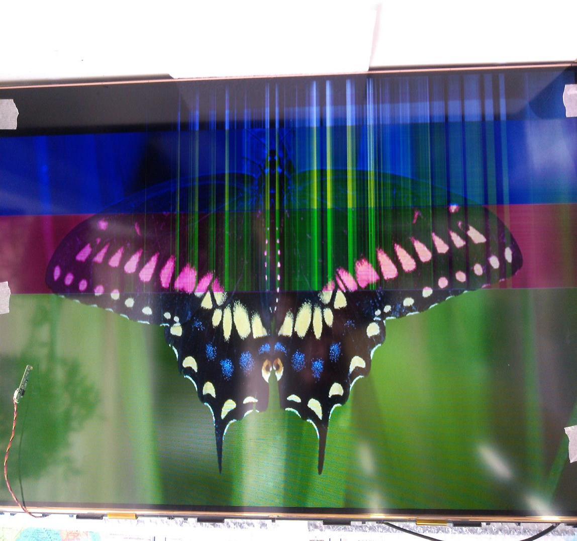

День добрый!
В данном аппарате была заменена м/с SM4152 так как старая была горелая. После замены стало половина матрицы в полоску, а вторая нормальная.
Прошу совета по устранению данного дефекта.

Попробуй по очереди от текона шлейфы по отключать,что будет?

Панель не стукнул? Может "сопля" куда упала...

zuboka писал:
Иван Зенин
Сообщения: 6764
Иван Зенин
Сообщение #7 от 07/09/2017 10:33 цитата
Вероятнее всего это и есть первопричина неисправности...
