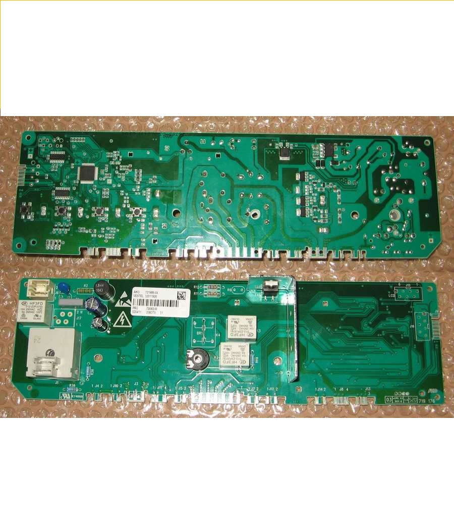

Помогите установить номинал резистора R2 на СМА Вестел

Цветовая маркировка есть. картинка из интернета.. на моей плате резистор обгорел а на картинке четко не видно цвета

Сообщение #4 от 02/11/2017 19:34 цитата
Влупи вместо него гвоздь.
Ты хоть один блок какой починил? Это же штатная входная цепь! Варистор, FRN-резик 10-100 Ом заместо предохранителя!
Жилку от медной многожилки впаяй, чтобы резики зря не палить, починишь - поставишь резик.

Жилки разные бываютсмех лучше сначала с лампочкой от греха подальше, а на финише -резик .
