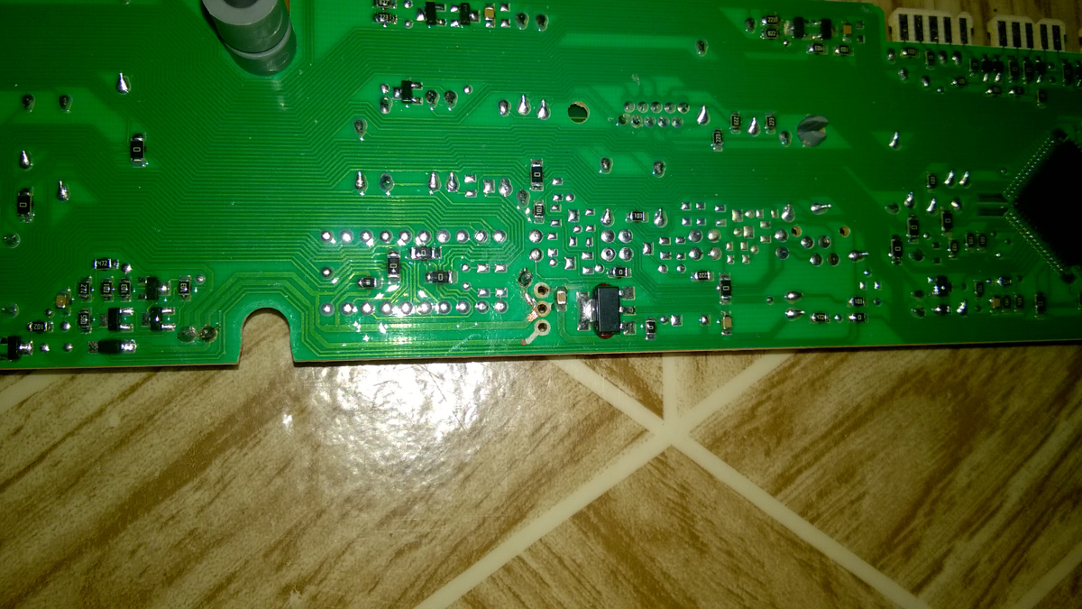

Доброго дня, форумчане!
Имеется плата управления от варочной поверхности Ariston TS KRA631 T B. Досталась она мне от доброго человека, который решил ее сам поремонтировать, да паяльник оказался великоват и потерял микросхемку U003 на плате индикации. Фото прилагаю. У кого есть подскажите пожалуйста какая?
вот этого элемента не хватает
Это вот сама плата управления
 Размер файла:  587.39 КБ
 Просмотрено:  102 раз(а)
вот так его и потеряли
 Размер файла:  520.61 КБ
 Просмотрено:  108 раз(а)

Сегодня было мало времени, но все же пробежался по схеме и думаю, что была кренка на 12В. Кто нибудь может подтвердить?

Сообщение #6 от 19/11/2017 21:15 цитата
L7809ACV
GK1B8 Vb
CHN 319

Сообщение #7 от 19/11/2017 21:48 цитата
alex x, спасибо большое за информацию.
saleksei2
Сообщения: 11
Сообщение #8 от 20/11/2017 21:08 цитата
Плату починил. Поставил КРЕНКУ 7809, и заменил транзистор 5CW, который коммутировал 12В на кренку. Тему можно закрывать.
