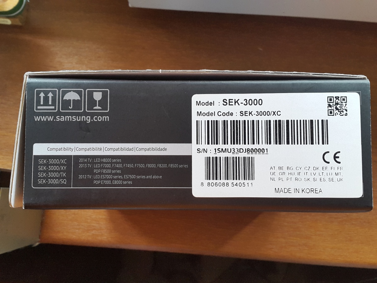

Телевизор Samsung UE46ES7507U российской сборки. Прошивка последняя T-ECPDEUC_2022. Шасси U81A, плата BN41-0018B без наклейки.
Купил Evolution Kit SEK-3000/XC. Если был бы в природе /RU, купил бы его - но нет :-(.
Прошу сразу не пинать и не отправлять в "нарушение правил". В моём городе сервисов нет, ближайший теоретически нормальный авторизованный сервис Samsung - в 500 км. В моём городе "авторизованный" сервис находится в гараже 1,8-4 метра, у мастера даже нет программатора, и когда я ему показал Evolution Kit, он спросил: "это что и куда это вставляется?".
Обращался в Samsung, т.к. КИТ на гарантии - сказали "идите в авторизованный сервис в вашем городе" :-).
Регион ТВ(local_set) сменил на EU, сделал factory reset. Телевизор нормально загружался/включался/выключался.

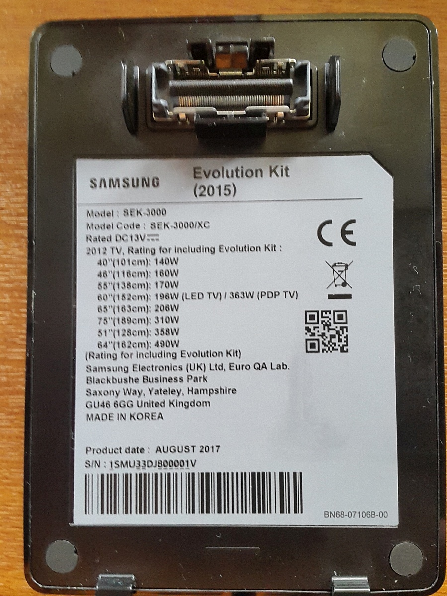

Вставил КИТ в ТВ. Прошла картинка в левом нижнем углу про обнаружение Evolution Kit, потом пошёл апгрейд. Дошёл до 100%, написал про автоматическую перезагрузку.
Потом перезагрузка - и всё... Экран чёрный(подсветка работает), периодически раз в 15-20 секунд щёлкает реле и включается/отключается вентилятор на КИТе и подсветка. При выключении реле щелкает 4 раза: т.е. выключило/включило/выключило/включило. И потом во включенном состоянии пауза 15-20 секунд: иногда больше, иногда меньше, - и потом снова щёлканье.
Если вставить флешку(пробовал записать на неё прошивку 0000), то иногда она включается(на флешке есть светодиод) и идёт обращение к ней. Но чаще не включается.
На пульт не реагирует, хотя светодиод на ТВ мигает, в дежурку выключить нельзя - выключить можно, только выдернув питание.
Вытаскиваю КИТ - на экране появляется надпись о том, что уже установлен Evolution Kit, и чтобы работать без него, надо через меню сделать его отключение, а уже потом демонтировать КИТ - см. картинку. Понятно, что никакого меню у меня нет. Даже логотип Smart TV при включении не появляется.

Evolution Kit SEK-3000/XC упаковка

SEK-3000 делает из E-G серий H-серию.
Майн купить я могу. Только не хочу.
Потому что Самсунг должен мне по гарантии это всё сделать. Да и я на 90% уверен, что при смене майна и установки в него Evolution Kit произойдёт то же самое - это снова майн менять и так до бесконечности?
По программатору можете точнее написать модель - самый простой, чтобы можно было для моей цели использовать? Куда его подключать - поищу по форуму - наверное, уже про это писалось.
epiniguin
Сообщения: 14
epiniguin
Сообщение #8 от 30/11/2017 11:55 цитата
У меня есть подозрение, что проблема не в майне ТВ(а точнее в еммц), а в еммц КИТа. В КИТе стоит тоже еммц - нашёл это на другом форуме, где народ вскрывал КИТ от безысходности.
Т.к. без КИТа ТВ показывает хоть что-то на экране, хотя и не реагирует на пульт и в СМ не пускает.
