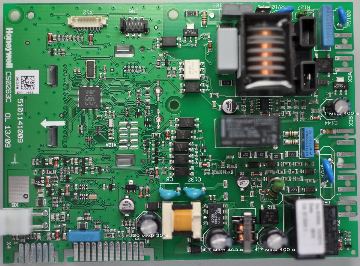

Вітаю
westen quazar 20d плата-HONEYWEL CS0264C
після прогріву системи під час третього пуску вискакує помилка е35 (паразитне полумя)
1-Стоїть стабілізатор
2-ставив діелектричну вставку на шланг
3-електрод запалювання він-же датчик полумя чистив
4-пробував крутити регулятор (мін) на газовому клапані на 180 градусів в 1 і 2 сторону
5-ставив гальванічну розвязку, працював 4 години, після перериву на ніч
зранку включили і те саме на третьому запуску е35(включається вентилятор, йде пуск газу, тріскоче запалювання, появляється вогонь ,гасте і вискакує е35
ДОБАВЛЕНО 02/12/2017 01:00
Baxi mainfour 240F та сама плата
