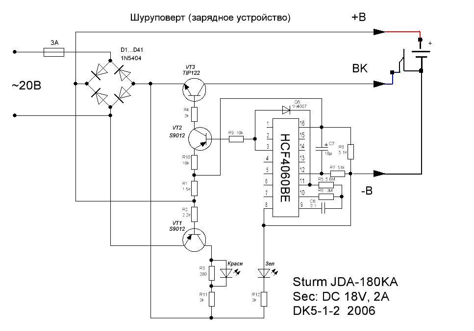

зарядка к шуруповёрту BOSCH AL1130CV не работает
Принесли эту зарядку после того как оставили включенной под дождём и потом вскрыли и поставили вместо предохранителя жучка . Заменил весь диодный мост ( 1N4007 ) ,транзистор P5NK80Z и предохранитель . Сгорел также терморезистор - на нём написано NTC 15D-7 , но маркировка неполная ( куска нет ) . Стоит перед мостом , позиционный номер R2 . Схема собрана на UC3842B и оптопара CNY17F-2 . Помогите определиться с термистором .
Состав : Предохранитель на 2,5А , силовой транзистор P5NK60Z , шим UC3842B , компаратор LM324AN ,оптопара CNY17-2 ,сборка диодов STTH1602CT .
контроллер заряда - b200cb1\mml |
Сообщения: 21628
viktor_ramb
Сам себе начальник
Сообщения: 23823
Сергей Шмелев, Цитата: | Сгорел также терморезистор - на нём написано NTC 15D-7 , но маркировка неполная ( куска нет ) . Стоит перед мостом , позиционный номер R2 |
Как стоит? Если паралельно сети, то это варистор, похоже 15D471, если последовательно к мосту, то ограничительный позистор по типу как в компьютерных БП и некоторых ТВ, обычно 5R1 или 4R7 - можно вместо него постоянный поставить 2-5W.
Сергей Шмелев, а темку то по правилам поправь - не первый день на форуме! |
Сергей Шмелев
Сообщения: 1452
viktor_ramb СПАСИБО . Постоянный ставить не буду - нет места в корпусе . Я перерыл достаточно ( а может и нет ) и не встретил похожей маркировки термистора , поэтому и возник такой вопрос . Поставил с компового блока . |

По AL 1130 вопрос ... что там на входе стоит, до меня уже кто-то паял всунули 0,25 Вт млт-ку на 56 ом вместо варистора ))) а та фигня чёрная последовательно стоит значит это и есть термистор как выше писалось. Вопрос какой предохранитель должён быть в реале и какой варистор стоит в паралель конденсатору? Или что там вообще стоит? |
Сергей Шмелев
Сообщения: 1452
ограничительный позистор по типу как в компьютерных БП обычно 5R1 или 4R7 - можно вместо него постоянный поставить 2-5W .Предохранитель на 2,5А а варистор должен стоять перед диодным мостом . Принесу домой с работы опишу подробнее ,если нужно . |
x-Set-x
буду признателен ... у меня есть s07k275 думаю покатит )) а в бп стоит sck 054 на 4А, не замного-то будет, хотя если ВП на 2,5А пойдёт. Хотя вх. P 48Вт то бишь 0,2А накой такой предохранитель поставить 1А и термистор на 1-2А схема то как раз и выгорает с такими как стоят номиналами ... диодный мост на 4007 у них ток 1 А. что-то либо я не допонимаю ... либо разработчики ... первое более вероятно )) |
Сергей Шмелев
Сообщения: 1452
Предохранитель точно на 2,5А , силовой транзистор P5NK60Z , шим UC3842B , компаратор LM324AN ,оптопара CNY17-2 ,сборка диодов STTH1602CT .
Посмотри по даташитам и ещё смотри не закорочены ли контакты контроля заряда батареи на самой батарее , а то выгорит контроллер заряда и не найдёшь такой - b200cb1\mml .
