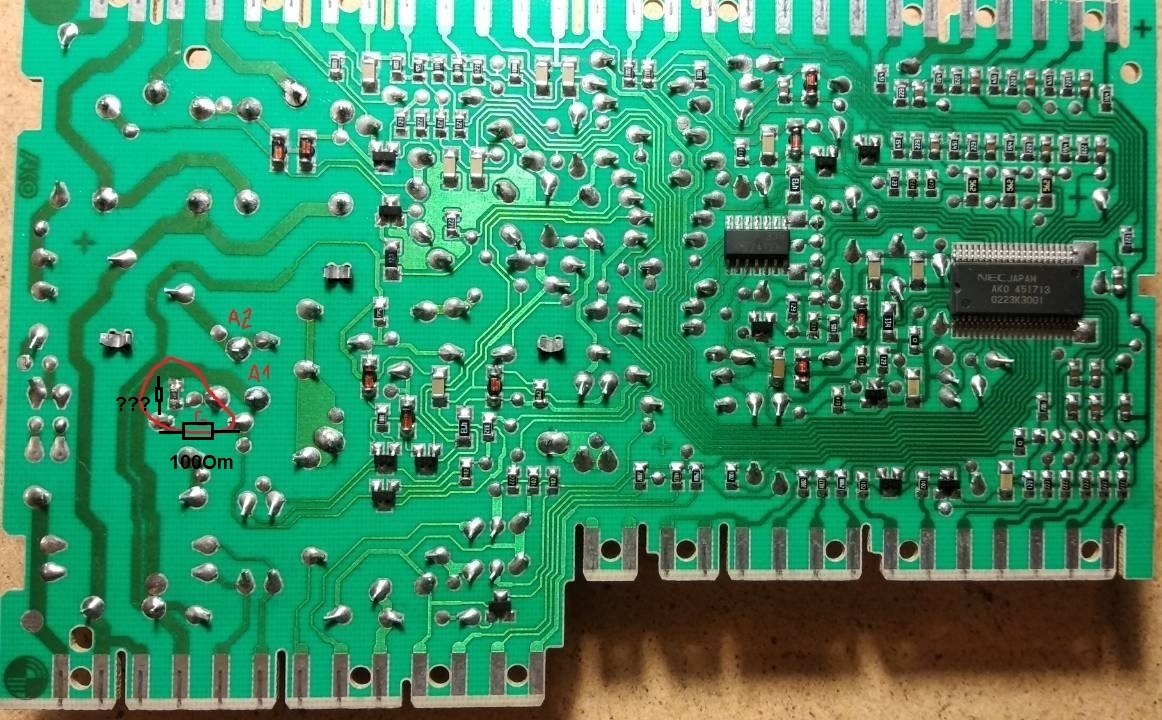

Помогите опознать номинал резистора в обвязки симистора ZANUSSI FJ 905 N

поставил 1к мотор работает на стирки как на отжиме

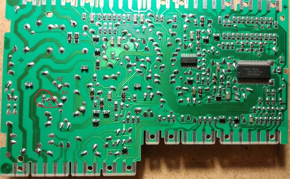

Заменил транзистор BC807-40 и все заработало
