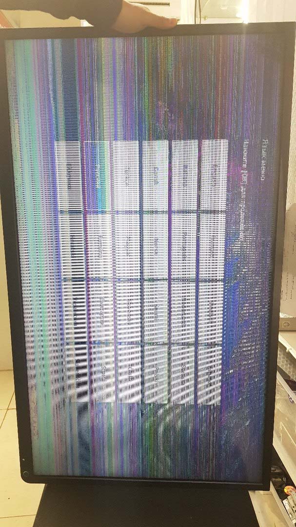

на экране полосы toshiba 32l4353rb
Sergoubica
Сообщения: 63
Сообщение #1 от 11/05/2018 08:23 цитата
пришёл, аппарат в ремонт с загорающимся индикатором и дальше ничего не происходит. По словам клиента аппарат начал подтупливат и в один момент просто не включился. После прошивки микрух 456w8, 24_08 аппарат запустился, но появились полосы и мерцания. Помогите разобраться с данной проблемой, сам новичок.
  AO8iLBHCyDo.jpg  147.63 КБ  Скачано: 138 раз(а)
Sergoubica
Сообщения: 63
Сообщение #2 от 16/05/2018 13:28 цитата
Разобрался, ребол процессора решил проблему.
