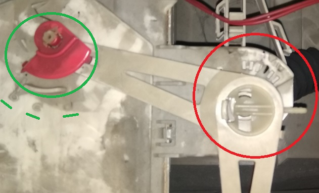

Привет!
Случилась неприятность с Zanussi FV825N (механический командаппарат AKO 513 322) - пробило симистор BTB16-800BW в цепи управлении двигателем барабана.
Бегло пробежался по плате - других повреждений не нашел.
Заменил на BTA16-800BW, а заодно и BT817 в его управлении, хотя он выглядел вполне живым.
Вообще у меня сложилось впечатление, что это был поверхностный пробой по изоляции, т.к. выгорела внешняя часть корпуса, а пластик вокруг кристалла остался цел. К сожалению, я не догадался вычистить выгоревшую часть корпуса симистора и проверить, остался ли пробой.
Барабан не люфтит, шум подшипников скорее в норме, потеков воды не двигателе нет, но... машине лет 15, и менялся в ней только ремень и ТЭН...
Сам двигатель ХЗ в каком состоянии, т.к. добраться до него в тесной ванной - еще та задача, но по тактильным ощущениям коллектор в хорошем состоянии, да и двигатель работает плавно и без посторонних призвуков.
Вопрос №1: такое (поверхностный пробой) вообще случается в СМ? Или проблема с двигателем и завтра симистор опять сгорит?
Может нужно еще что-то проверить?
Вопрос №2: машина уже достаточно давно плоховато смывает порошок из бункера (фильтр на вводе воды не забит). Оно бы и ничего, но при разборке обнаружился некий рычаг, который механически связан с ручкой выбора программ с одной стороны, и неким устройством (обведено зеленым на фото) с подобием стрелки, которая указывает на букву "a", "b", "c" или "d" в зависимости от положения вала командаппарата.
Рядом с ним есть регулятор (обведен красным на фото) с 7 дискретными положениями - от -3 до +3.
Изначально стоял на -1, но в таком положении стрелка не особо точно указывает на буквы.
Если поставить на +1, указывает гораздо точнее.
Проблема может быть в нем? Как его вообще нужно настраивать?

за порошок отвечает ВТ881 и ВЕ 893Ф. Спецов лучше не вызывать. Сам справишься

qwe100, вот этот рычаг и есть АККП для порошко приёмника ,там ещё кроме d ,есть ещё и R подмигивание А корпус можна обложить кафельной плиткой под цвет ванной классно!

PS: А машина таки работает, сегодня прогнал два полных цикла с бельем.
