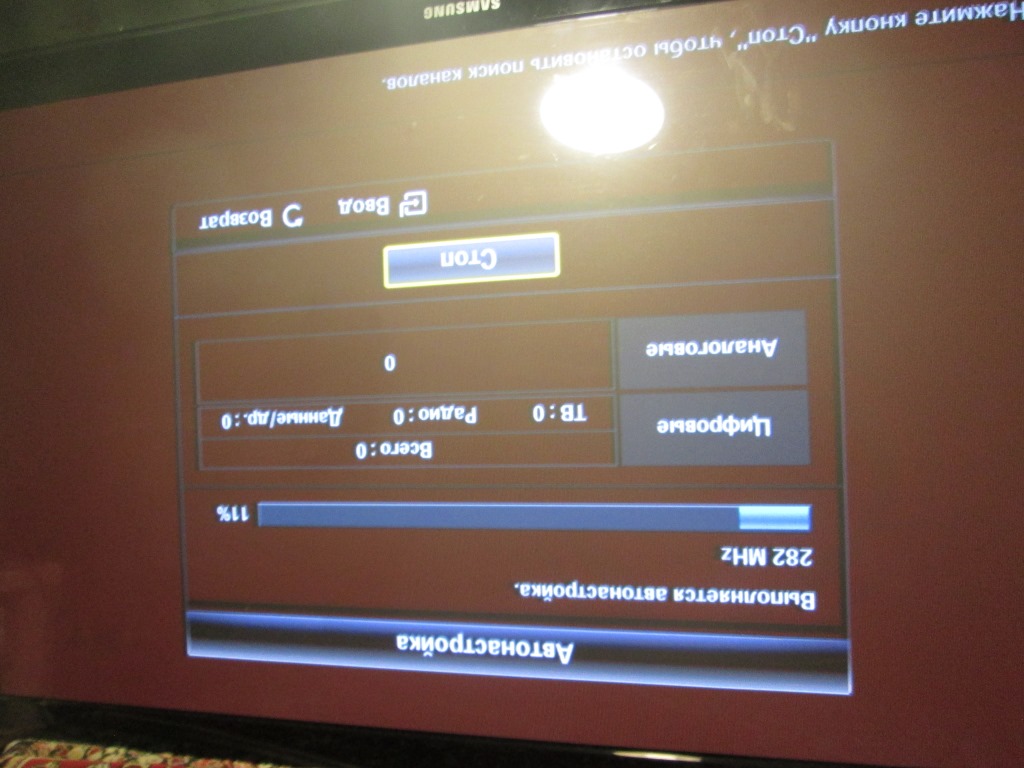

Samsung LE40C530F1W
Main boart BN94-04175V (BN41-01536B)
питание BN44-00340B
память ATMLH020 2ECL(24c256)
панель LTF400HM01
процессор под радиатором.
Телевизор пришёл с неисправностью не включается. Был неисправен Main, коротыш на процессоре.
Main boart BN94-04175V (BN41-01536B) заменён на BN94-04278C (BN41-01536B) с переделкой. Перепаян разъём LVDS c родного майна. Телевизор начал включаться, звук есть, на пульт реагирует, подсветка есть. Но изображения нет экран чёрный. Далее перепаял IC501 ATMLH020 2ECL с родного майна. Картина такая же, только мелодия при включении добавилась.
Замеры напряжений:
Main
B13V2 - 12.7
B1V1 - 1.27
B5V2 - 5.1
A5V1 - 5.2
B3.3V1 - 3.37
B9V1 - 8.87
B18V1 - 1.9
XB25V1 - 2.52
PNCLVI - 12.7
A3.3V1 - 3.32
T con
VIN - 12.67
AVDD - 15.07
VSS - -7.20
VONE - 27.9
VOFFE - -12.0
T_RDY - 3.27
VDD_3.3 - 3.28
RST - 3.21
DEO - 2.76
VR - 7.86
CVO - 7.85
При отключении одного шлейфа со стекла на tcon обе половины чёрные.

Проблему решил. Удалил на майне резистор R3042_HD и переставил R3026_HD (4.7 kOm) на R3034_FHD. Изображение появилось.
