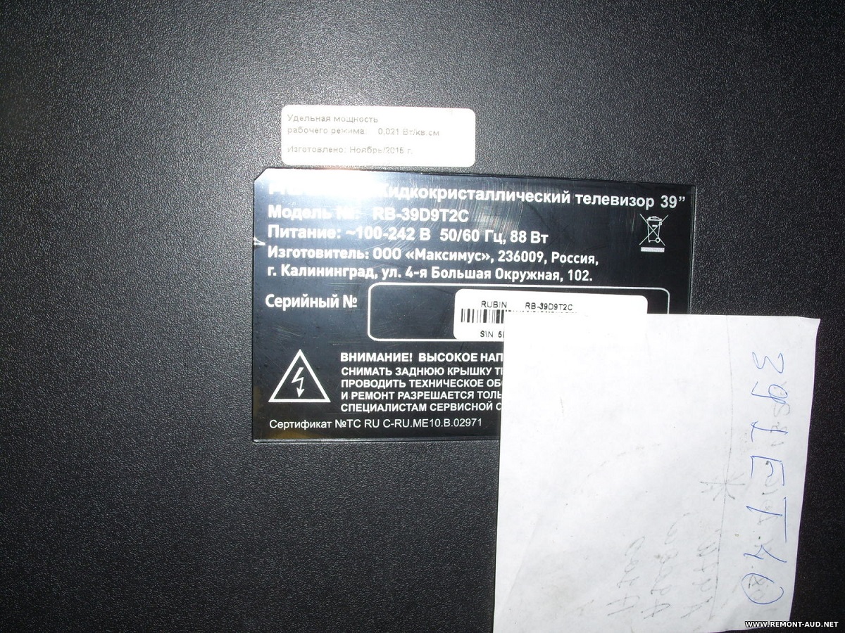

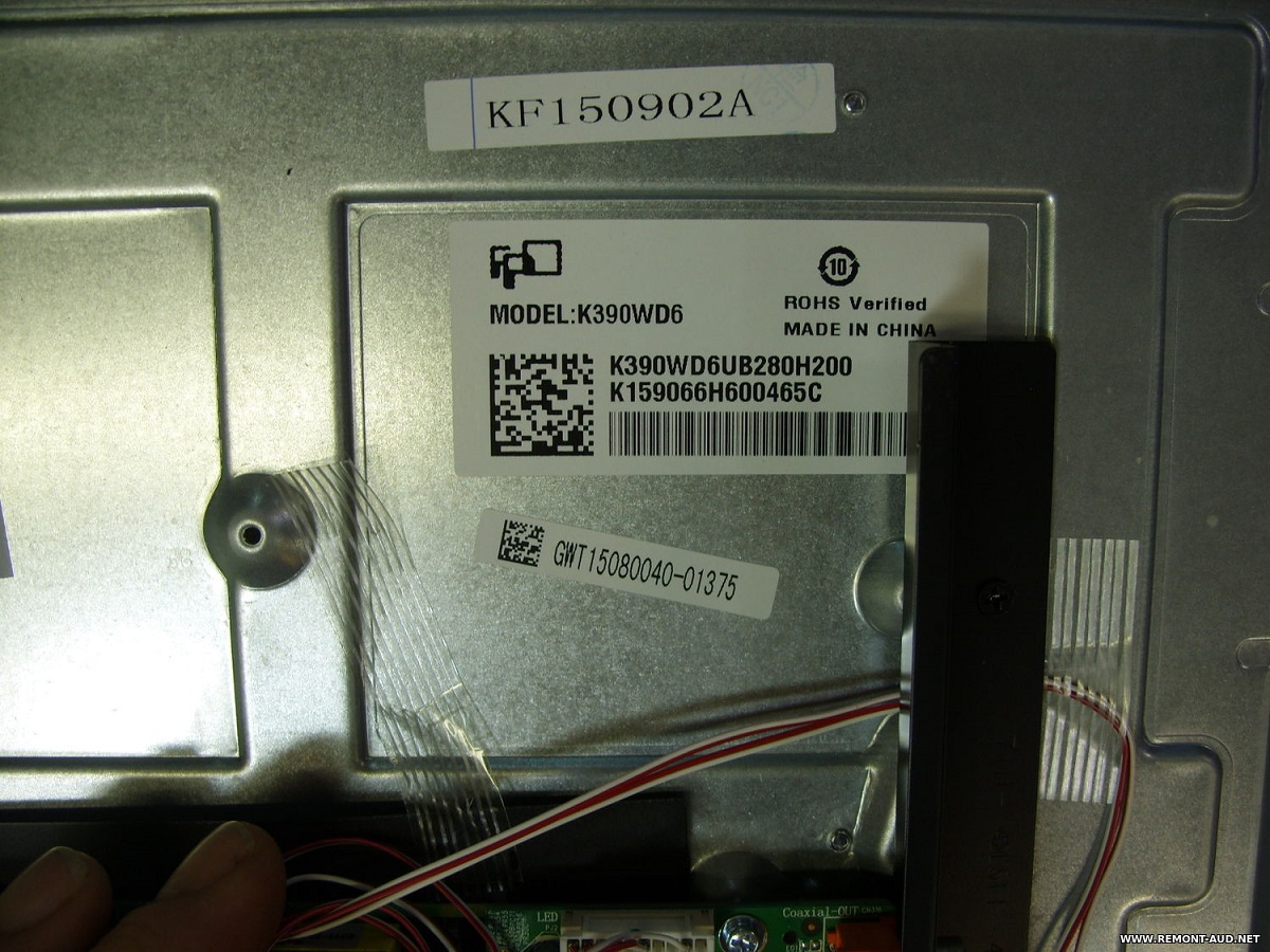

Поступил на ремонт ЖК LCD RUBIN RB-39DT2C НЕТ изображения ..Звук каналов есть с пульта работает на планке матрице 12в присутствует. Вобщем что со шлейфом что без него идущий на планку матрици толку ноль..2 варианта либо видео с роца не идёт либо преобразователь на планке матрицы сдох..подсветка есть. на всех контрольных точках на планке матрицы напруги нет. есть у кого какие нибудь предположения...ну матрица хотлося бы дуать что не здохла а там всё может быть ..прошу вашей помощи..

Смотриш осциллографом сигналы с майна на разъёме LVDS для начала.
