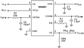

Приветствую! Телик SHARP LC-32LE430RU, был подтек с экрана на матричную плату с левой стороны, в результате чего пошла коррозия. Картинка есть, но тянется. Когда ползает "Нет сигнала" на экране то надпись появляясь в новом месте оставляет медленно угасающую на старом.
На матричной плате прогнили 1-я и 2-я нога микры под названием AAT1910 и дорожка первого контакта до проходного отверстия. Припаяться к остаткам микры нет возможности - контакты исчезли под корень. Гугл ни датащит ни какой либо полезной информации не выдал, разве что ссылки на алиэкспресс.
На первой ноге (точнее на проходном отверстии к ней) 28 вольт, на второй 0В.
Среди барахла на каком-то T-CONе нашел микру под названием RT8901
По развязке вроде подходит. Подал на вторую ногу сначала 3В - изображение стало нормальным, затем при повышении напряжения уменьшается "пиксельность". Более 15В не стал подавать.
Вопрос - что эта микруха делает и является ли RT8901 ее аналогом?
Feuerbard
Сообщения: 597
Сообщение #2 от 08/10/2018 02:03 цитата
Vghm это vgh modulated , меандр с размахом vgh , служит по даташиту для уменьшения мерцания
