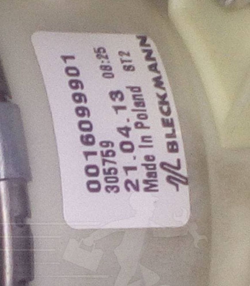

Пмм vestel fdl 4585w не греет воду.
Dimmaust
Сообщения: 5
Сообщение #1 от 18/02/2019 13:10 цитата
Подскажите пожалуйста номер тэна для данной машины
: vestel 4585w тип FSLC13T1JB13111, S/N 00634763000685870389.
Тэн при прозвонке выдаёт кз.
Пытался искать по номеру на улитке тэна поиск выдаёт улитки от индезита, но номер не совпадает.
Номера на улитке
0016099901
305759
Made in Poland
Bleckmann
  IMG_20190218_130719.jpg  191.54 КБ  Скачано: 167 раз(а)

REKKA
Сообщения: 3722
REKKA
Сообщение #10 от 18/02/2019 19:17 цитата
причем тут код тена ? Тен подбирается по креплению, мощности , вольтажу и размерам Коды тут не причем совсем
Dimmaust
Сообщения: 5
Сообщение #11 от 18/02/2019 22:23 цитата
REKKA писал:
Спасибо добрый человек)))
я в поиске вбил номер с тена он мне выдал 3 улитки с тэном. причем выглядят они одинаково, но различие у них по цене и мощности и есть номера для заказа. Поэтому я по аналогии с автозапчастями и подумал, что есть артикул по которому можно заказать нужный мне тэн.
Т.е. получается мне нужно просто подобрать по размерам, мощности и вольтажу тэн.
Большое Вам спасибо!!!
