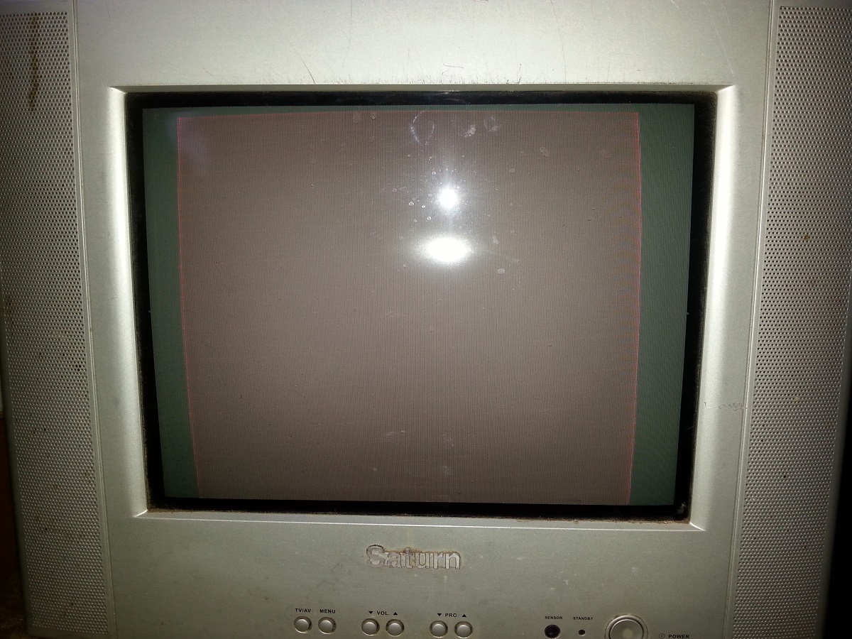

СОСТАВ ШАССИ:
Main - 40-2111MH-MAG1X
Size - 250x250mm
UOC - 8821CRNG5JB2 TCL-A30V02-TO
Memory - 24C08
SMPS - 2SC5586
TR Chopper - BCK-4001 36-TRF090-AX0
SAW - K2959M
Vertical - STV9302B
Sound - TDA7057AQ
Tuner - TCL79107D5B3-E
TV/AV - HCF4066BE
Tube - A51ERF135X90
FBT - BSC25-0284C
HOT - даташит на 2SD1555
RGB Amp. -
Пульт: -
IC remote -
Other ICs - HCF4053BE
ON/OFF -
ДОБАВЛЕНО 19/02/2019 23:36
ставил чистую память неисправило
Грешу на процессор центральный
подскажи где неисправность
 Размер файла:  365.37 КБ
 Просмотрено:  99 раз(а)

Это к экстрасенсам вопрос наверное. Ни описания проблемы, ни замеров никаких...

вот такая неисправность на картинке с линиями обратного хода
замерял напряжения на плате кинескопа:видео 180в
на r=178v;b=178v;g=178v;
мерял на выходе процессора ножки выхода видеосигнала rgb=по 1.4v
питание проца 5в
