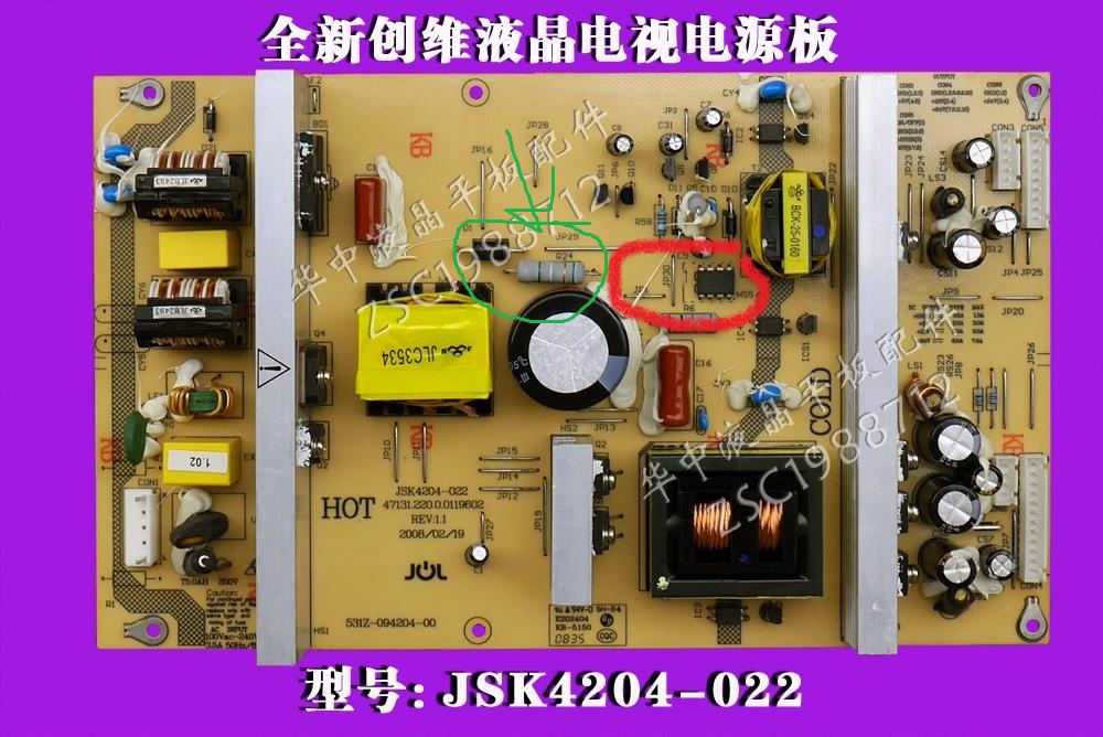

ERISSON Shassis: 5800-A8M61A-02 Matrix: неизвестно Main: 5800-A8M61A-02 состав Main: Тuner: TDQ-6F6H/T11B6CWA T-con: lc370wxn-saa1 состав T-con: tl2411mc PSU: jsk4204-022 rev 1.1 состав PSU: fan7530, l6599d Invertor: kls-ee37tkh16 состав Invertor: bd9897fs
привет всем, помогите опознать шимку DIP8, IC5 на блоке питания jsk4204-022 rev 1.1. Заранее спасибо

ICE3BO365, ICE3B0565,ICE3B1565 должна быть Надо смотреть если : 8выв- GND , а VCC -7выв то это она

подскажите пожалуйста какой резистор номинала r24
