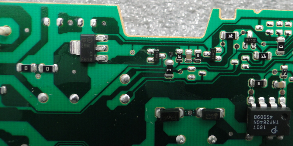

Всем доброго времени суток. Помогите опознать номиналы выгоревших резисторов в модуле стиральной машинки BOSCH WLG24260E.

Николыч, А причину "пожара" устранили? Или это вы сами устроили диверсию ("пожар")? смех

Да, устранил.

Нулевые.

makstorm благодарю за помощь!!!
