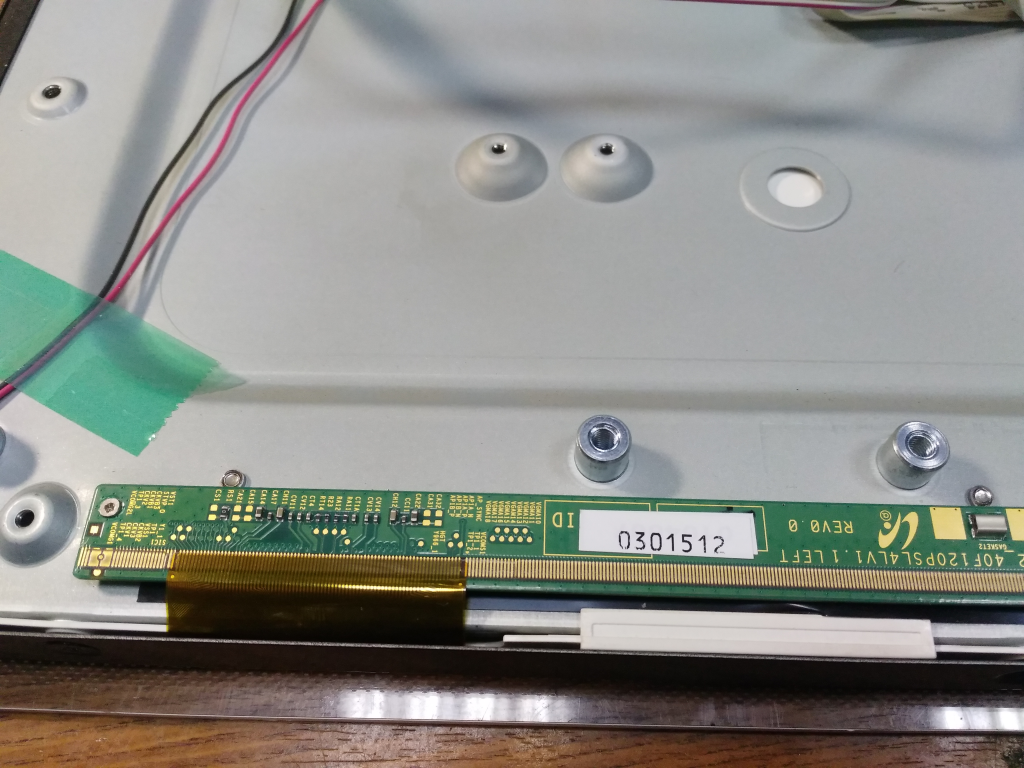

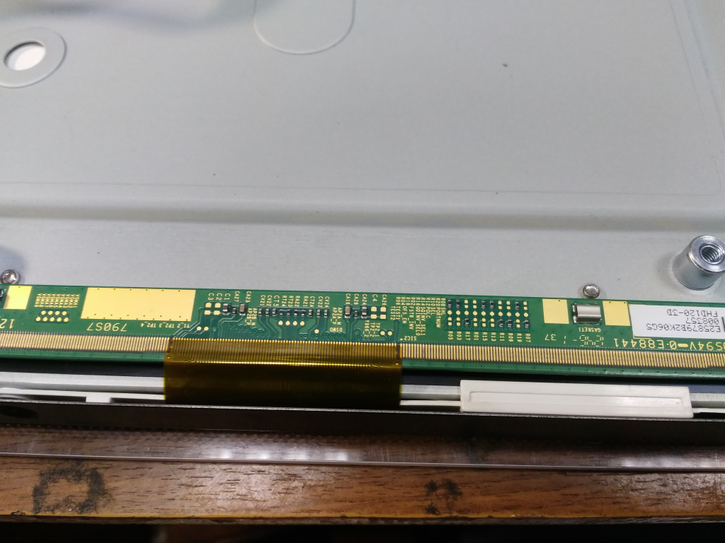

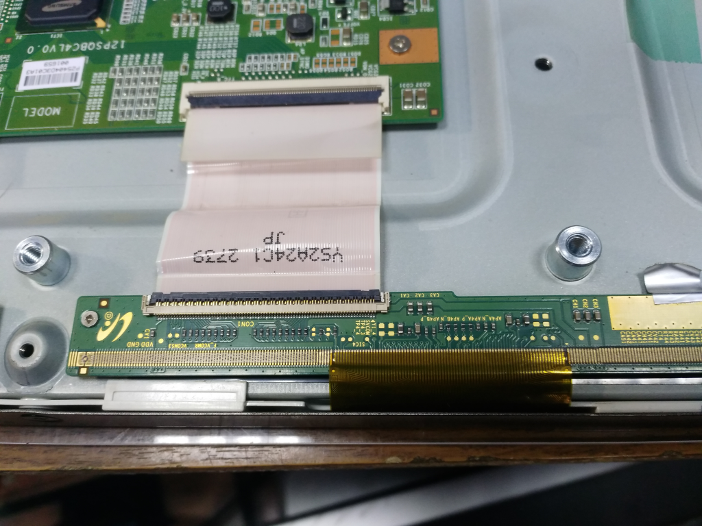

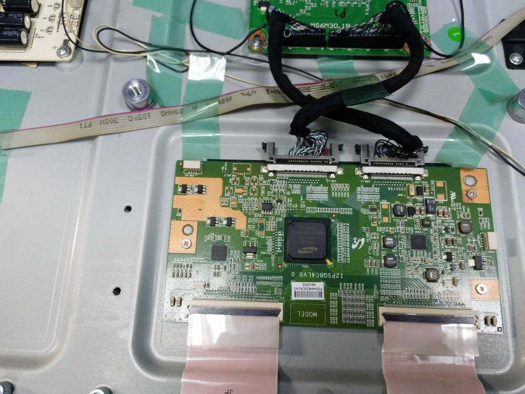

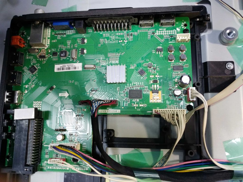

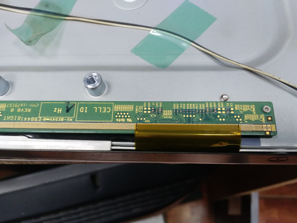

Сообщение #1 от 06/10/2019 17:15 цитата
LCD DNS V40D8200
Main T.MSD309.BA5T
Матрица DTW400LL01-B
Вышел из строя блок питания, был заменён на аналогичный рабочий, все напряжения в норме, но теперь при прогреве начинает двоить изображение (срывы синхронизации)
При отключении от матрицы левого шлейфа или правого двоить перестаёт, но изображение через строчку.
Лечится отключением подгоревших боковых драйверов, какие резисторы выпаять на планках матрицы?

Сообщение #4 от 13/10/2019 09:39 цитата
Удалось решить самостоятельно подкладывая в левый разьём матрицы полоски бумаги
