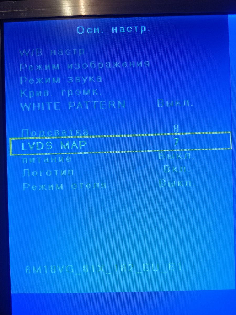

Может кому пригодится, столкнулся с той же проблемой
меняем lvds map смотрим на каком значении в вашем случает пропадет искажение
p.s вход в инженерное меню клавишами 1147
