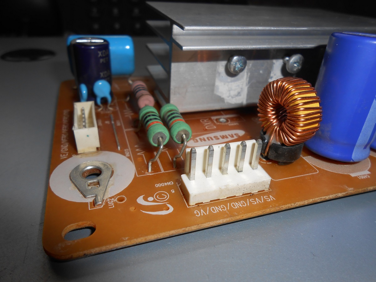

Подскажите какой тип диода поз.D4002 на x-main LJ41-06613A
попался в ремонт с выпаянными деталями Q4002, Q4003, D4002.
транзисторы определил RJK30E2. по диоду не могу найти информацию.
Плата X-MAIN к плазменной панели S42AX-YB08
viktall
Сообщения: 18
Сообщение #2 от 17/04/2020 10:02 цитата
фото модуля
ДОБАВЛЕНО 17/04/2020 11:03
место установки диода
 Размер файла:  306.94 КБ
 Просмотрено:  87 раз(а)
denis-sc
Сообщение #3 от 05/12/2021 13:17 цитата
у меня такой STTH12R06FP
