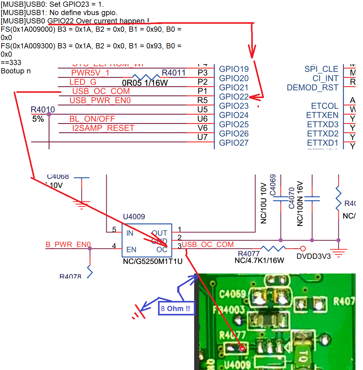

Можно влезть в тему ?
32PFL3506H/58
Gpio 22 8 Ом на землю кранты процу ?
контроля тока USB в этой SSB нет . порт на вход подтяжка на +3.3
отсутствующая микросхема в случае over-current должна была подсаживать
"G5250E/F/G/H, G5250I/J/K/L and G5250M/N/P has
open- drain OC output reports over-current or over-temperature "
или влита чужая прошивка которая сморит этот пин ?
но почему нога то засажена к земле?
картинка
