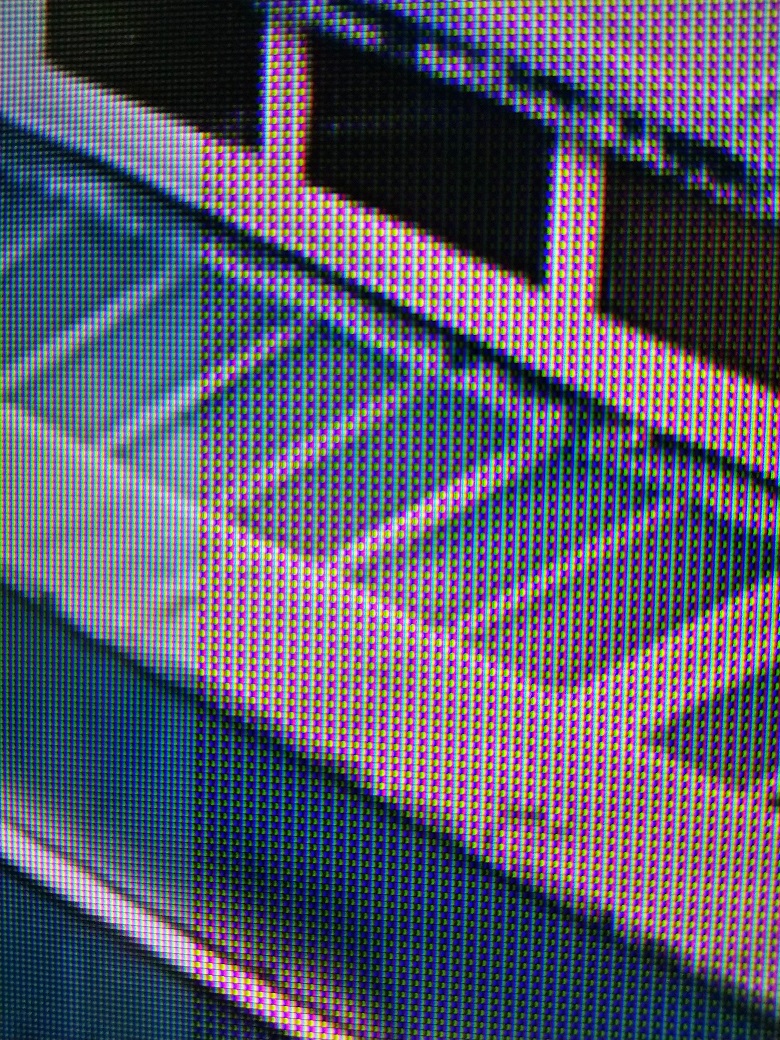

TV LG 55LV5500-ua работает, изображение и звук есть. Но, на изображении экрана вертикальная полоса шириной 20 см. красноватого цвета. Расстояние от правой стороны экрана до полосы 40 см. При тестовой проверке T-con платы полоса также наблюдается на белом, зеленом, синем, кроме красного и темного.
При рассмотрении полосы под увеличением: по нашему скромному мнению, отсутствует зеленая составляющая через один пиксель (точка, минимальный элемент разложения) по вертикали и по горизонтали по всей площади полосы.
Полоса исчезает при повышении температуры в помещении, скажем 30 градусов и выше.
Пожалуйста, если можно сообщите причину и способ устранения. Заранее благодарны.

 Размер файла:  574.51 КБ
 Просмотрено:  93 раз(а)
