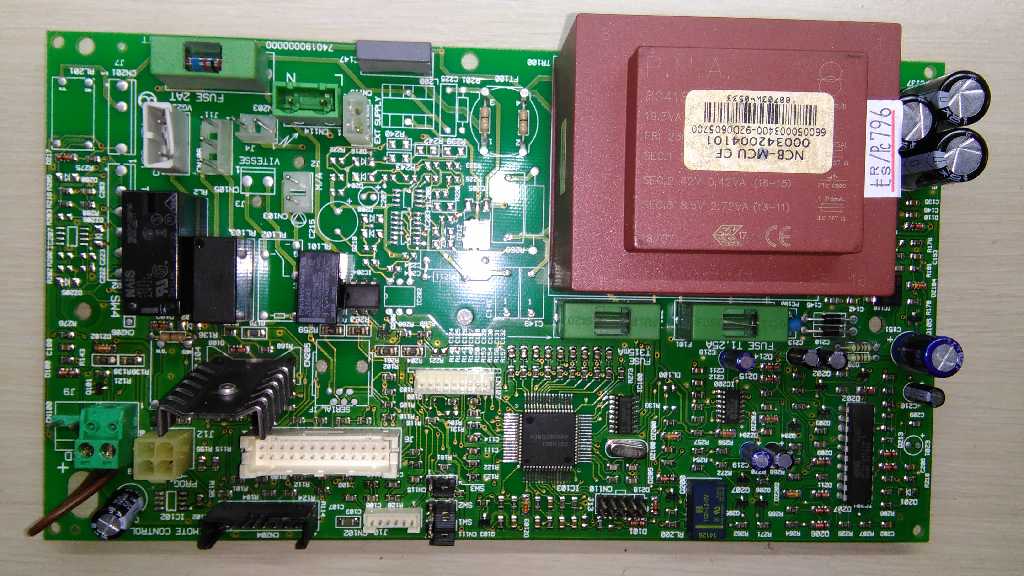

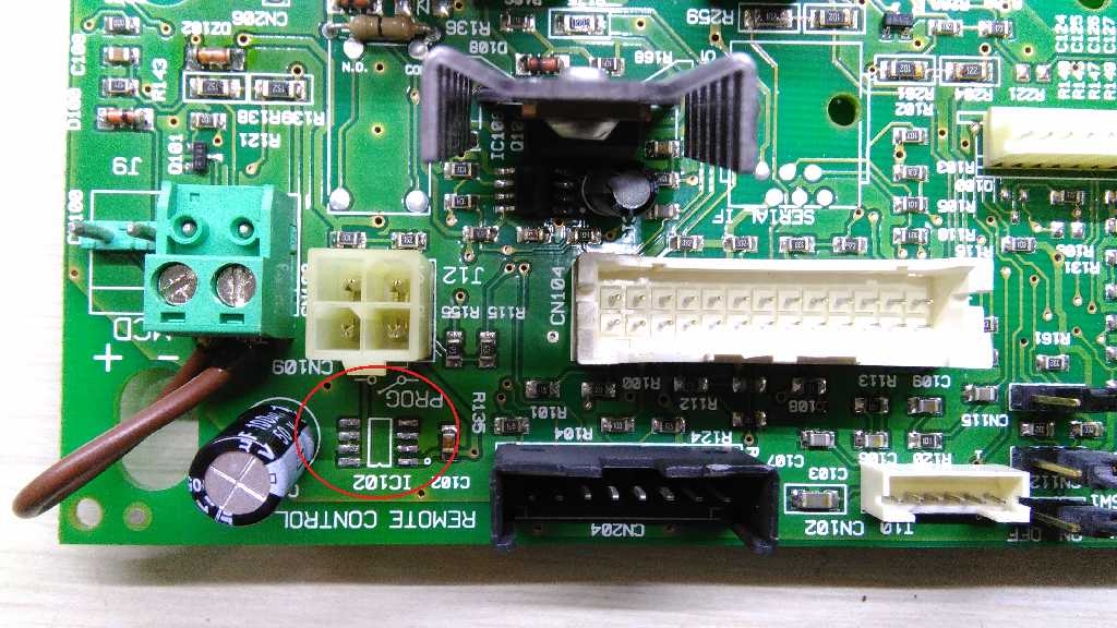

Прошу помочь узнать какой элемент стоял на плате IC102 Котел Chaffoteaux&Maury model MX2 24 CF
  791F7DFE-D29E-4CA2-A814-5B7866DC39D1.jpeg  108.84 КБ  Скачано: 83 раз(а)
  DF8FBFFC-D71F-4CE8-918A-8E3B37758A28.jpeg  106.44 КБ  Скачано: 95 раз(а)

Alekceu777, IC102 - 78L12A...
Спасибо.
