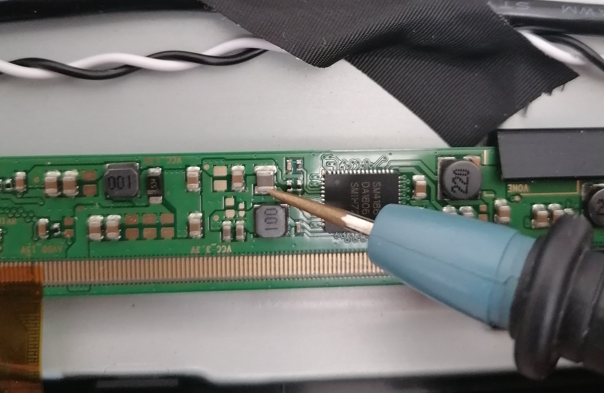

Всем привет,скажу честно я новичок,что то умею,что то знаю,но совсем немного,поэтому сильно не злитесь если что не так напишу.Вообщем у меня телевизор саундмакс sm-led32m11s,пропало изображение но подсветка есть,он включается и реагирует на все действия.Отнес я его в ремонт,там мне сказали что нужно менять всю матрицу.Я если честно не поверил,так как все целое,телек не бился а матрица просто так не выходит.Решил разобрать сам,посмотрел инфу что может быть.Так как тв включается,подсветка есть,значит это не бп,инвертор и тд,проблема на сколько понял с платой T-Con,она стоит lsc320an10-h02 спаянная с матрицей,схему я найти не смог к сожалению,поэтому я просто посмотрел что 12 вольт на нее приходят.Далее пощупал мультиметром смд кондеры,один из них звонится накоротко,после выпаивания ситуация так же,по идее такого быть не дожно,но может это вообще не кондер,опять же схемы нет.Фото я приложу.Пожалуйста не откажите советом.

режь дорожки в матрицу.

Точно такая же ситуация. Telefunken tf-led32s38t2. Как решил? Это по моему вообще не кондёр, выдернул такие же с планшета точно также в коротко...не он короче)

что то уж много брака an10,как специально.... разрезал швейной иглой ,показывает,но,много артефактов на панели,небольшая черезстрочность.

Добрый вечер. Тоже срезал дорожки, но много артефактов. Причем в какое то время чуть поработал, а потом опять проблемы. Что тут надо сделать, кто-нибудь может подсказать ?
