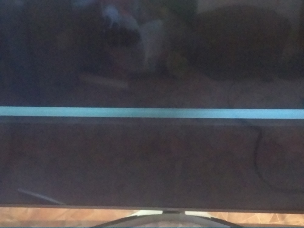

Здравствуйте!
При включении пультом, красная лампочка ДУ гаснет, на экране появляется горизонтальная светлая полоса шириной 5 см. Через секунду гаснет, вспыхивает слабее, гаснет и через 5 сек снова появляется в ДРУГОМ месте.
Красная лампочка ДУ также загорается и гаснет.
Изображения и звука нет.
Выключить можно, только отключив от сети.
Ударов не было.
Осмотрел все детали - потемневших нет, сильно греющихся тоже, монтаж аккуратный.
Измерил выходы блока питания (модель L55E6 KHS BN44-0876A rev.1.2) :
Напряжение 12.8 Вольт - стабильное.
Там, где написано 200 V - прыгает 250-300 V. При выдергивании разъема матрицы - 0 V.
Там, где написано 231 V - прыгает 220-367 V. При выдергивании разъема матрицы - 367 V.
