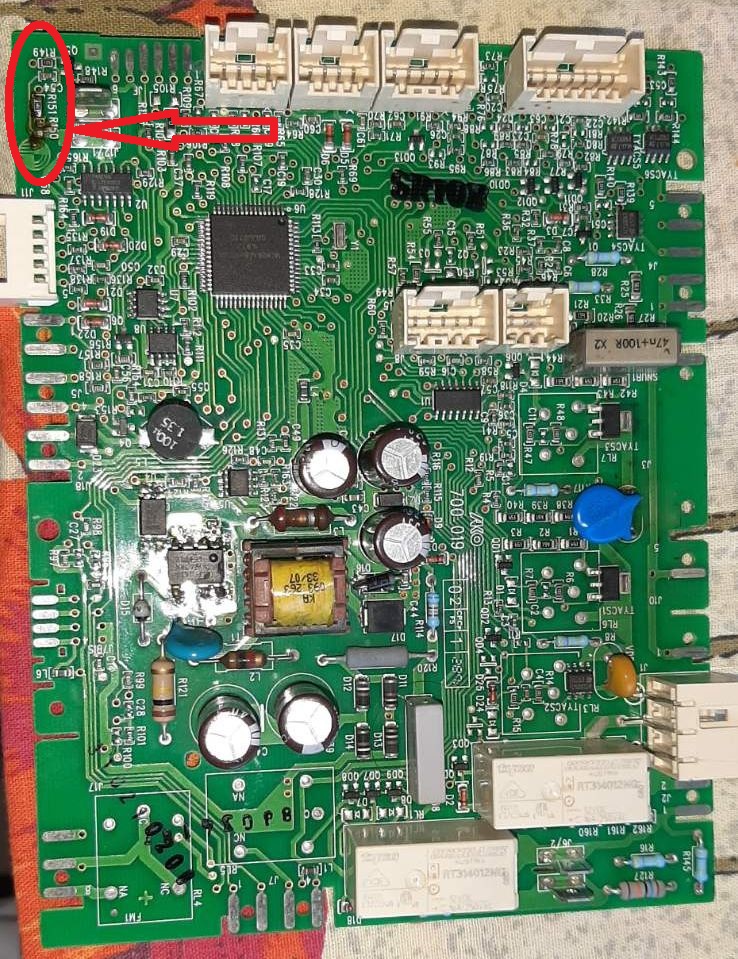

Всем привет.
Машинка LG wd-10180n во время стирки остановилась и стала моргать дисплеем. Слив посредством Насос результата не дал. Вода была слита через окошко насоса.
Дальнейший осмотр машинки показал - на электродвигателе отгнили первые 4 провода в разъеме (не знаю откуда считать, но два таких тоненьких красных провода были в конце). Окислилось из-за того, что на разъем капала вода из сальника барабана.
Спаял провода напрямую, эффекта нет. Осмотр платы сверху криминала не выявил, только стало понятно, что щелкает реле Х144, где то раз в секунду.
Щелкать начинает после попытки запуска программы, потом нажимаешь кнопку Вкл/Выкл - машинка тухнет и потом вообще не включается. Только после отключения ее из сети.
В чем проблема?

Ну если всё пошло от фишки мотора и прогары ? отсюда и плесать - сгорел мост , улн , проц ? кольцевые непропаи на детаЛюшках ? 5 и12 вольт замерить , практически одно и тоже ..опять .. бяка

Вообщем вскрытие показало вот это - https://dropmefiles.com/bUEQY
Восстановил все и все заработало. Заменил реле ТЭН.
Всем кто помогал спасибо, кто не помогал неспасибо)
