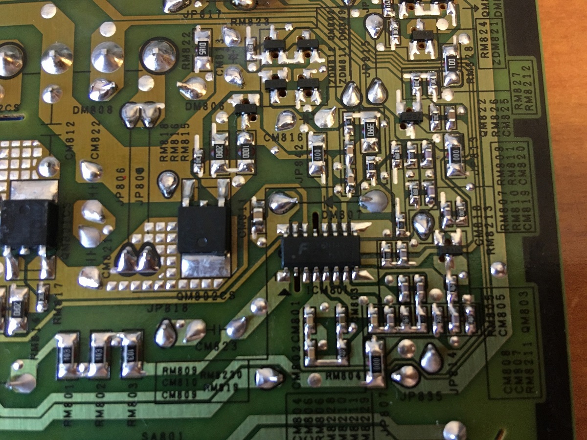

Стоит телевизор дома Samsung UE40MU6100U, в один прекрасный день показал заставку и выключился.
Матрица - cy-gk040hglv4v.
Проблема следующая, при включении в розетку показывает заставку Smart TV и гаснет. Больше признаков не подает.
Так каждый раз при подаче питания на плату.
На плате все конденсаторы в хорошем состоянии.
По всем признакам грешу на подсветку, но чтоб ее заказать хотел бы уточнить как её диагностировать? возможно ли прозвонить без съема матрицы?
Вообще с чего начать диагностику? |
