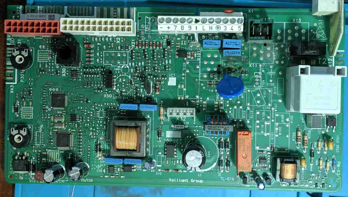

Всем добрый день!
Котел-Vaillant VUW INT 242/2-3 R2 не включается отопление. Плата TM -G1A V132_G1A 0020045430. Горячая вода работает штатно. С другой рабочей платой все работает штатно..Т.е дело в плате. Неисправность появилась после скачков по сети..Резко повысилось напряжение, сгорел предохранитель и варистор. Заменили. Грешили на прошивку (что то слетело ) - считали с рабочей платы и зашили в неисправную- все то же самое. Просьба подсказать- в каком месте искать. Рабочую плату дали на несколько дней- нужно восстановить эту. Надеюсь на помощь.
ДОБАВЛЕНО 24/09/2021 07:53
P.S Могу поделится рабочей прошикой. В сети нашел только версию на атмо- но она не подошла..У нас котел обычный- не атмо.[/quote]
  IMG_20210924_0700351.jpg  114.09 КБ  Скачано: 90 раз(а)

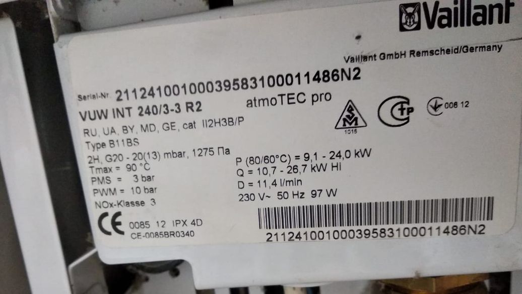

WINDOS Модель котла правильно напишите!
WINDOS
Сообщения: 112
Сообщение #3 от 24/09/2021 09:42 цитата
VAILLANT VUW INT 242/2-3 R2 -на шильдике так написано...Поправьте- если ошибся..

Сообщение #5 от 24/09/2021 11:50 цитата
Да, подключен.. С другой платой все работает.. Начал изучать матчасть- оказывается часть прошивки и в МК D78F0536 и в 735275 ELMOS 41101C....А я шил только в 24с32. Может в МК слетели или сам ИК повредился..

Сообщение #6 от 24/09/2021 12:35 цитата
На 55 ноге 78F0536 разница прозвонки тестером в режиме диода - 0,6 и 1.4 (при переворачивании щупов) - по идее МК целый.
