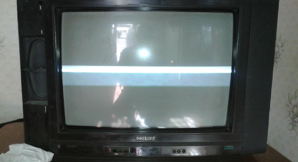

Philips 28GR5770/22B, шасси g110 - БП
Philips 28GR5770/22B, шасси g110. Не включается.
После вскрытия крышки и осмотра платы обнаружил сгоревший терморезистор. Поставил новый. Включил телевизор - входные напряжения БП в норме, выходные - 0,1 ... 0,2 В, из динамиков слышен рокот.
В чём может быть причина? |
