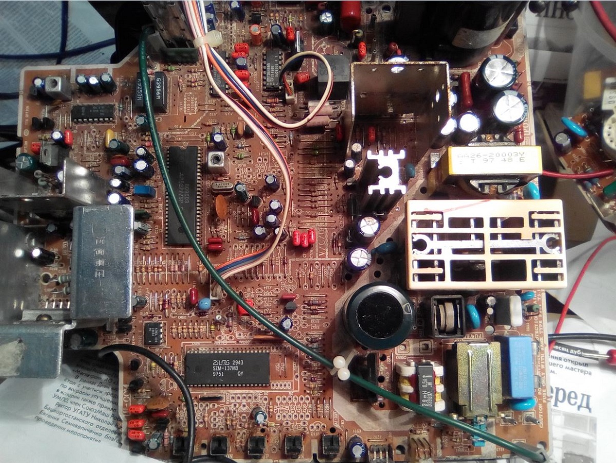

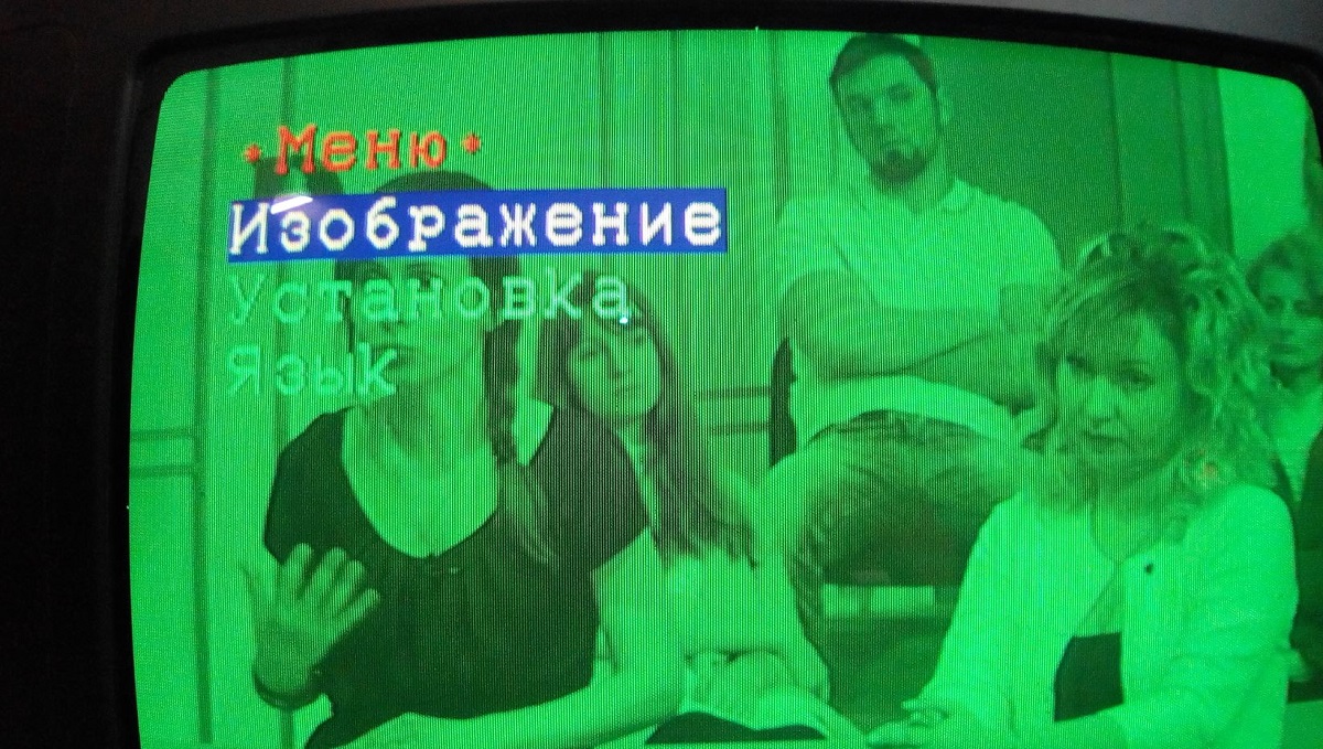

TV Samsung CK-5085ZR ищу прошивку.
tuner samsung TECC0985VD28A, SZM-137M3 - проц.Отсутствует UNF диапазон.Выпаял,помыл, тюнер,пропай не помог может прошивка? При установке чистой еер 24с04 меняет последовательно R-G-B и т.д.На Q905 (UNF)K- всегда-0.(нет U-питания диапазона) Индикация диапазонов - в норме.Шасси не знаю.
БМК-Миха
Сообщения: 1998
Сообщение #15 от 27/12/2007 14:08 цитата
Vasilovich,
здесь правила http://monitor.espec.ws/section9/topic85792.html
вверху справа кнопка "Изменить"
на исправление 24 часа
-это объясни по-русски...
Если проц не глючит,читсая память инициализируется без проблем,для таких случаев есть сервис.........
