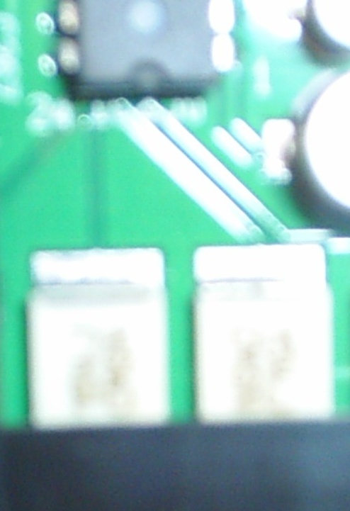

Сообщение #5 от 19/12/2006 00:36 цитата
DVD плеера NEXON(Киевская сборка). Модели DVD811A, DVD963, DVD968, DVD999, DVD3006, DVD3865, DVD3988B, DVD4800 и весь остальной ряд, морды разные – начинка и проблема одинаковая. А поблема – КЛЕЙ, которым эти умельцы заливают
разъемы и не только. И этим грешит не только NEXON, но имногие другие фирмы производители, и не только DVD но и домашние кинотеатры, дешевые музыкальные центры, «балалайки» и т.д. Я не знаю точно его состав, но он имеет какие то «нехорошие» свойства, влагу набирает то это точно. Ежемесячно к нам приходят в СЦ по гарантии до 10-12 единиц «такой» техники.
А глюки бывают из за этого такие:
1. Самопроизвольно выезжает дека.
2. Не читает формат MPEG4, DIVX.
3. Не видит диска.
4. Нет индикации дисплея.
5. Искажение изображения (муар, посторонние шумы, падение контрастности).
6. Зависает изображение (кубики), искажается звук (свист,хрип).
7. Вообще не включается (что хуже всего)
Решение: отдираем клей везде где видим, и о чудо Китайской техники - все работает.
На фото хорошо видно – до того, и после того как.
Хотелось бы услышать мнение других мастеров по этой проблеме.

Сообщение #6 от 20/12/2006 16:17 цитата
таже проблема и в блоках питания АТХ 235W
если у вас блок питания от 100V - 240V
в этих блоках подгорает именно такой клей!
и выбивает входной преобразователь на 400v
обычно тразистор и высоковольтный диод
преобразователь(микросхема) - редко
cнимаешь клей и меняешь детали и работает как часы!
притом фирма из уважаемой

Сообщение #7 от 13/02/2007 00:39 цитата
Спирт нельзя! Только дисцилированая водичка..
