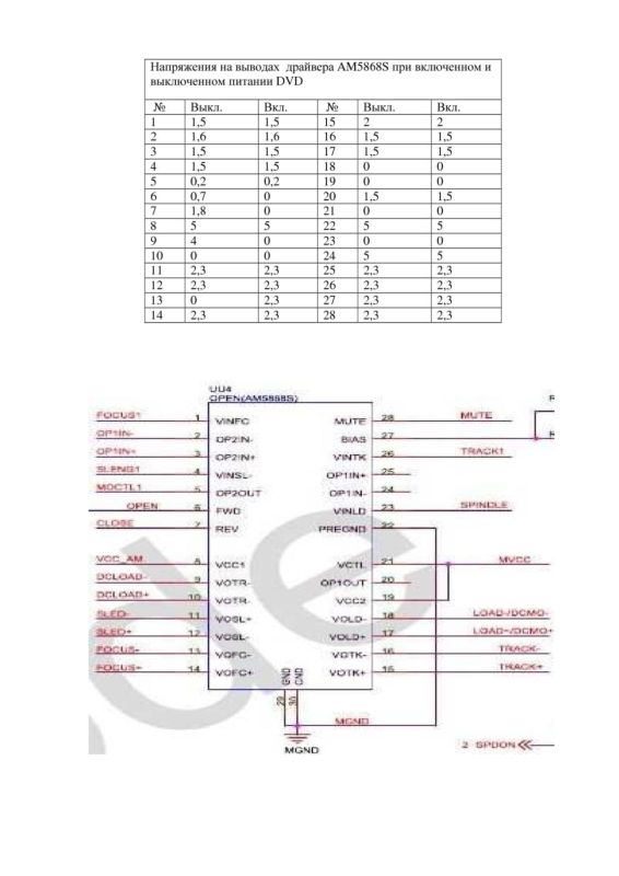

Сообщение #7 от 23/08/2010 22:38 цитата
Вот замерял режимы драйвера.
  1Копия Напряжения на выводах драйвера AM5868S при включенном и в….jpg  50.66 КБ  Скачано: 2522 раз(а)

Сообщение #8 от 23/08/2010 22:56 цитата
когда аппарат находится в дежурном режиме постоянно вращается двигатель загрузки в направлении загрузки лотка, Писал SEERR72
А в рабочем режиме двигатель не вращался ли и где остальные режимы работы , питания проца , выход с блока питания ?

Сообщение #9 от 24/08/2010 01:24 цитата
Странно это все с этой пятиканалкой-AM5868S ,особенно с ногами 23 и 28 я ничего не понял !!! Для начала однозначно замена AM5868S-на софт вовсе не похоже но для проверки чистый Eeprom непомешает и конечно-же "прожарка " феном всей платы и проверка всех "микриков"... что с ног проца 169 171 и резаками R19 21- 6.8k-

Сообщение #13 от 24/08/2010 22:36 цитата
Ребята , мне кажется у него проблема с драйвером Хотя е ещё не видел и не слышал что в момент просмотра фальма , двигатель загрузки вращался

ДОБАВЛЕНО 07/09/2010 02:49
Мучился сегодня опять с этим чудо творением с процессора на 169-й ноге выходит сигнал OPEN ,так вот в режиме STANBU там 1,5V присутствует,а когда нажать POVER тогда там ноль и двигатель естественно останавливается,чего за ерунда такая не пойму? недовольство, огорчение
