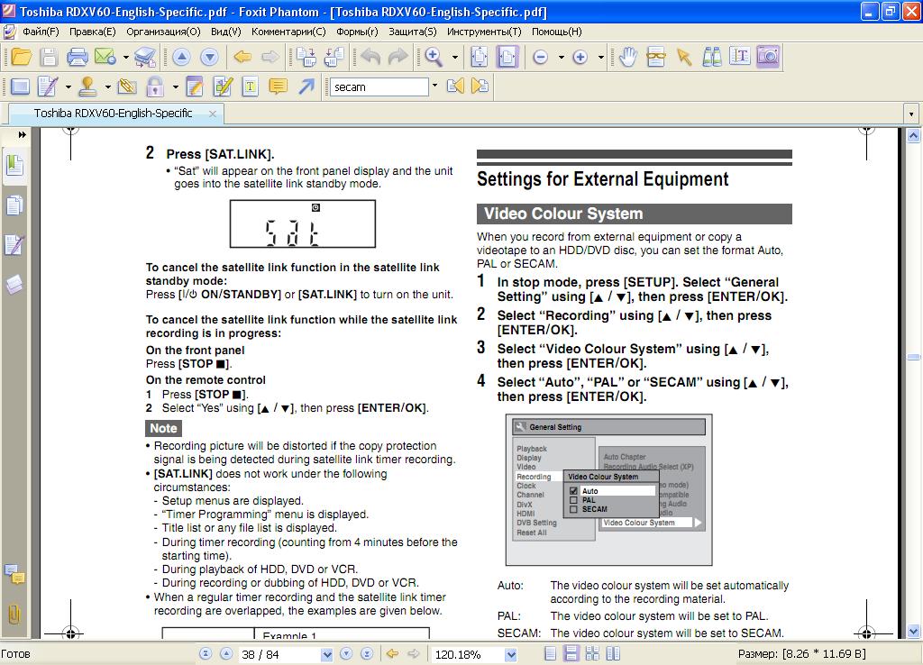

Telik писал:
С другого видака уже пробовали писать? Цветность переставляли?
С другого видака пока не пробовал - попробую обязательно! Цветность в настройках имеете в виду? Там только AUTO и PAL, пробовал оба.
Telik
Сообщения: 1952
Telik
Сообщение #22 от 27/11/2012 00:36 цитата
Как так авто и Пал? Вот инструкция:
1 In stop mode, press [SETUP]. Select “General
Setting” using [K \ L], then press [ENTER\OK].
2 Select “Recording” using [K \ L], then press
[ENTER\OK].
3 Select “Video Colour System” using [K \ L],
4 Select “Auto”, “PAL” or “SECAM” using [K \ L],

Попробовал - эффекта не возымело, влияет на запись с эфира, а на проигрывание и перезапись кассет не влияет, увы недовольство, огорчение
