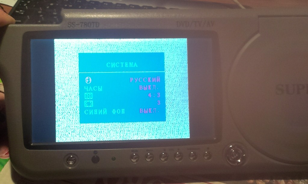

Сообщение #24 от 19/02/2017 18:48 цитата
фотки
ДОБАВЛЕНО 19/02/2017 20:13
еще
ДОБАВЛЕНО 19/02/2017 20:14
еще
 Размер файла:  237.02 КБ
 Просмотрено:  124 раз(а)
   ТВ поворот изображения .jpg  105.14 КБ  Скачано: 126 раз(а)
aubeloff
Сообщения: 12
Сообщение #25 от 19/02/2017 19:28 цитата
Прошло 7 лет.... Добрался от нечего делать до этого девайса. Программатор CH341A в помощь. Выпаял 24c16a, стер, припаял не место. В меню ТВ появился пункт поворота изображения, а в меню AV - пункт MIRROR.
Проблема решена. Ура....
