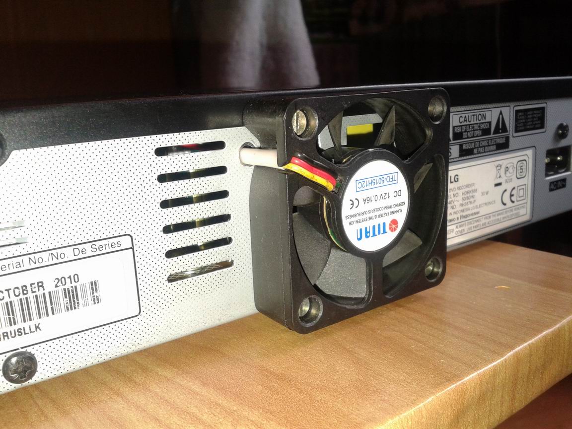

Кроме указанного выше, было сделано следующее:
1. Была произведена попытка замены текущего привода LG GSA-4167B (1,5А по 5В, 2,0А по 12В), на привод LG GSA-H55N, у которого потребление по 5В - 1,6А, а по 12В - 1,6А, что существенно ниже, чем у LG GSA-4167B. Однако с приводом LG GSA-H55N рекордер не запустился!
2. Где можно узнать какие приводы подходят и какие нет? Дело в прошивке?
Решение.
1. Проблема сильного нагрева рекордера в процессе эксплуатации решена путем установки компьютерного вентилятора 40х40мм.
2. Вентилятор подключен к линии +5В, поскольку вентилятор при большом напряжении ужасно шумит, а текущая частота вращения достаточна для хорошего охлаждения.
3. Вентилятор крепится на четыре винта, с внутренней стороны корпуса припаяны четыре гаечки (см. фото). Также были удалены фрагменты штатной вентиляционной решетки на корпусе.
4. Температура рекордера при аналогичных условиях в длительном режиме с вентилятором составляет 31°C, а без вентилятора 52°C. (термопара mastech m266c)
