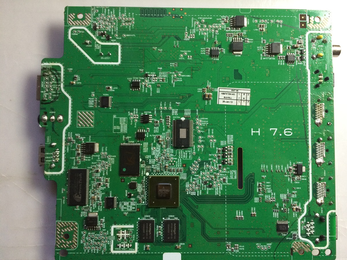

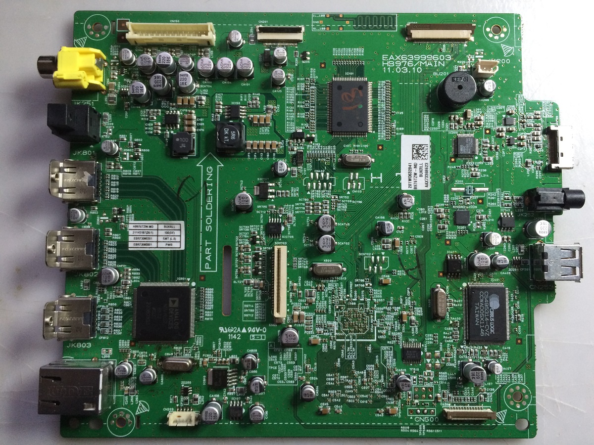

Ув. форумчане, ищу сервис мануал по данному аппарату
Модель HB976TZW-MD
Проц: BCM7633YKFEBG
Нанд: TC58DVG3S0ETA00
RAM: NT5CB128M16BP-CG
MCU: D78F1165
Прошивка MCU: 24C16RP
Драйвер двиг.: R2A30209SP
Звуковой процессор: CS495314-CVZ
SDRAM: EM638165TSA
Прошивка для процессора звука: 25L1606E
HDMI переключатель: ADV7622
Дефект- при включении пишет BOOT затем надпись пропадает и аппарат падает в стэндбай. если нажать на кнопку включения аппарат включается, пишет PLEASE WAIT На экране горит лого и строка загрузки внизу. Пытается читать диск, трей открывает и закрывает. после того как строка загрузки доодит до конца дисплей на аппарате пишет HOME через 5 сек появляется надпись GOOD-BYE и он отключается. Прошивку с флэхи не подхватывает.
Подозреваю то что трабл с прошивкой.
Есть донорская плата, тоже с проблемой, там отсутствует изо. Перекидывал нанд. не помогло. дефект перекочевал вместе с нандом. вернул назад. еепром тоже пробовал менять. не помогло.
Все напряжения и кварцы в норме.
Хочу попробовать отыскать пины для дебага RS232 на плате и прошиться через него. На плате нашел похожий разьем но при подаче сигнала с зажатием Esc или CTRL+C терминал молчит.
Программатора на нанд нету. Есть программатор на 24, 25 епром.
Если это болячка ткните носом как лечить.
Спасибо.
