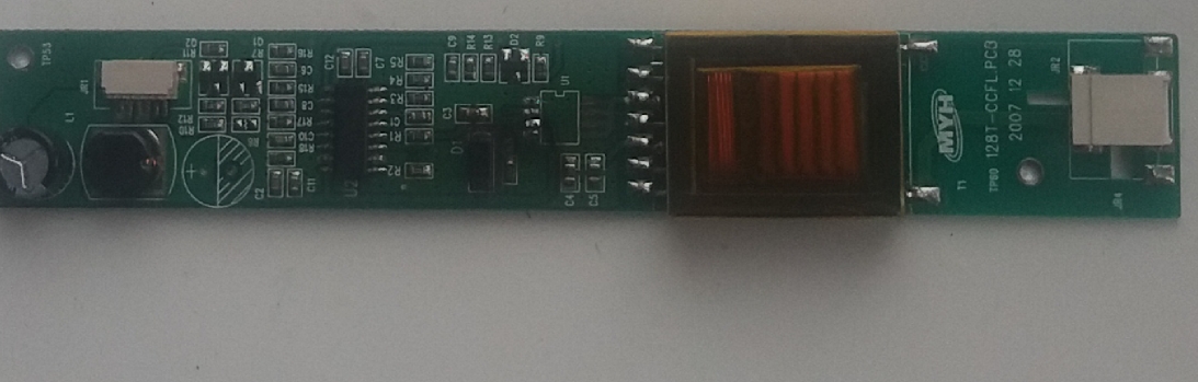

На инверторе сгорела микросхема и вздулся конденсатор. Какой инвертор можно поставить? Маркировка микросхемы теперь не читается.
Инвертор: 128T-CCFL.PCB
Плата на мониторе: 1288T-718.PCB
ЖК-Дисплей: N121X5-L01
Процессор: SPHE8281D

John90, Фото инвертора положь.

TO(Nic), Вот:

Сообщение #5 от 28/12/2020 04:01 цитата
John90 писал:
Эта " микросхема" типа https://static.chipdip.ru/lib/276/DOC000276729.pdf
Можно поставить в принципе любой инвертор на одну лампу. На Али есть выбор,
к примеру ВОТ
