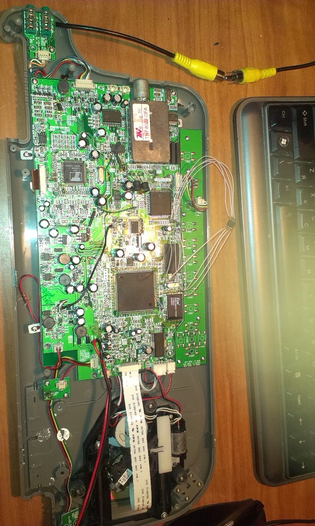

Собран на шасси HL-A700RD-MB. Кроме перевернутости и зеркальности других искажений изображения нет. Перевернуто изображение по всем каналам (TV, DVD, AV), включая и меню. Наверное слетела какая-то настройка, но как вызвать меню этих настроек. А может и что-то более серьезное

Сообщение #14 от 07/02/2010 19:29 цитата
serp1972 писал:
Выключи аппарат замкни 5-6 ноги ЕЕprom и включи аппарат подержи пару сек и убирай "перемычку" -ЕЕprom проц заново перешьет !!!!
Замыкал 5 и 6 пины EEProm вместе и на землю - никакого эффекта.
Что бы еще такое придумать? см.фото

Сообщение #15 от 07/02/2010 19:38 цитата
aubeloff писал:
Может не ту флеш ресетил? см
Вообще надо еепром ,а не флешь,да и ресетить я бы не советовал. ЕЕПРОМ там должно быть две.
А почему не советовал-бы.Потому что можно навсегда потерять русский язык и не только.
Поэтому только прошивать на прогере все FF предварительно сохранив прошивку(родную)
ДОБАВЛЕНО 07/02/2010 21:45
Фото не было когда писал ответ,так вот эта ЕЕПРОМ отвечает за настройки ДВД.Там должна быть еще одна,но как писал выше----просто ресетить ее не стоит

Сообщение #16 от 07/02/2010 20:18 цитата
Иван Василич писал:
aubeloff писал:
Эх...ну я не знаю. позамыкал 5 и 6 на второй EEPROM - тоже ничего не изменилось.

Сообщение #17 от 07/02/2010 20:22 цитата
aubeloff писал:
Если для Вас не страшно то что я привел выше,то ресетят не так. смех
А вот как: снимаеться питание с аппарата полностью ,далее замыкают 5 и 6 ноги между собой,затем подают питание,не размыкая ног,выдерживают 3-5 сек,затем размыкают. Ресет произведен. подмигивание

Сообщение #18 от 07/02/2010 20:56 цитата
Иван Василич писал:
aubeloff писал:
Ну я же так и делал. Просто если бы не замыкал 5 и 6, то продолжалось бы ДВД с подачей питания, а замкнул то просто получился Stand by после размыкания. А картинка с нажатием Power так и осталась перевернутой по вертикали зеркально

Сообщение #19 от 08/02/2010 05:33 цитата
aubeloff, Если настройки сохранились(смотрите по ТВ),то ресет не прошел ,а это значит,что только прогером

Сообщение #20 от 09/02/2010 07:06 цитата
Иван Василич писал:
Ну можно еще новую память установить подмигивание
