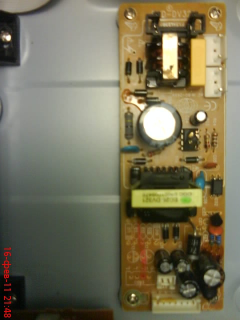

Здравствуйте.
у меня такая проблема, Взорвалась микросхема в БП DVD AKIRA K2401DR Ic101 не могу найти её название.
если кто знает напишите
Заранее спасибо.Состав: MT1389DE

нужно фото платы с обеих сторон. - - - - - - - - - На форуме ESpec 2 373 679 сообщений в 224 649 темах.

фото если смогу выложу завтра.
в конце микросхемы сохранилась часть маркировки вверху ME6,по центру 9R2,внизу 362 |

seregakonan123 Вот сравни эту схему подключения VIPer22A с твоим шим
seregakonan123
STING.Нет схема подключения другая.днём постараюсь выложить фото |
seregakonan123
фото 2
ДОБАВЛЕНО 16/11/2010 17:41
фото микросхемы

подскажите микросхема ICE2A0565 полный аналог микросхемы tea1521P?,а то по Datasheet не совсем понятно |
STING
Сообщения: 1984
tea1521P -> FSDH0165D
tea1521P -> FSDM311
tea1521P -> ICE2A0565
tea1521P -> ICE2A0565 |
seregakonan123
просто впаял в блок за место tea1521P - ICE2A0565 а он не запустился думал может не полный аналог.
оптопаре замену не нашел собрал опто тестер показал она что исправна .даже незнаю где ещё копать неисправность ,все детали соответствуют схеме. |

В таких случиях ( когда взрывается шим ) я меняю всю объвязку шим и во вторичных цепях стабилизатор в цепи оптопаре А я не видел ещё что ты менял кроме шима |
seregakonan123
резисторы все проверил целые,конденсаторы поменял все . диодный мост цел ,остальные диоды тоже .причина взрыва шим -высох сетевой конденсатор 33мкф 400в |
STING
Сообщения: 1984
seregakonan123 писал: | резисторы все проверил целые |
Эти резаки ( в объвязке шима должны равны к наминалу !!! )
seregakonan123 писал: | конденсаторы поменял все |
Я так понял и пикушки тоже ??? Особенно эту цепочку !!
seregakonan123
пикушки тоже.и эту цепь тоже менял.
мне тут один написал что ICE2A0565 это не полный аналог tea1521P ,пишет что схему доробатывать надо
так ли это??? |
