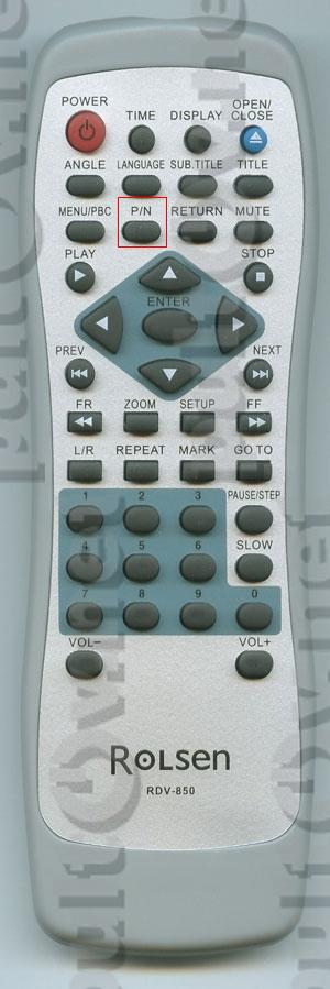

Кажись на пульте кнопка P/N
  2911.jpg  39.91 КБ  Скачано: 937 раз(а)

Сообщение #3 от 19/11/2010 18:44 цитата
Нет это переключение между PAL NTSC

garik05 Нажми на клавишу SETUP Появится меню в котором должны быть настройки разверток , там же есть сбросить на заводские настройки подмигивание

Неправильно. Сброс происходит по другому, куча нажатий на верх, вниз и так далее подмигивание
